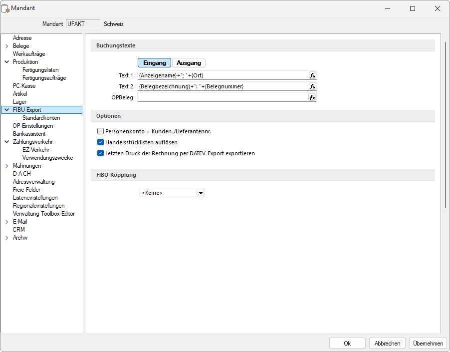

Exportparameter
Die Exportparameter können Sie bei direkter Fibu-Kopplung in den Mandanteneinstellungen Seite Fibu-Export vorgeben.

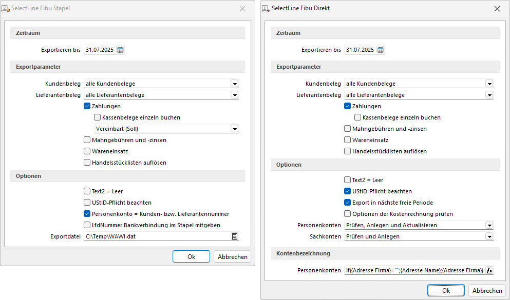

Optionen beim Direkt-Export
Text2 = Leer (nur beim Export SelectLine Fibu Direkt, COM und Stapel)
Ist die Option aktiviert, werden für den Buchungstext 2 keine Daten exportiert.
MWST-Pflicht beachten
Belege ohne MWST, aber mit aktivierter Option “MWST-Pflicht“ in den Positionen werden beim Fibu-Export abgewiesen.
Export in nächste freie Periode (nur bei Direkt- oder COM-Kopplung)
Ist diese Option nicht aktiviert, werden Belege mit Belegdatum in bereits abgeschlossener Buchungsperiode nicht in die Fibu exportiert. Diese Belege gelangen ins Fehlerprotokoll bzw. es erscheint beim Einzelbelegexport die Meldung "Periode xxx bereits abgeschlossen!". Bei aktivierter Option werden die Belege in die nächste freie Periode exportiert.
Optionen der Kostenrechnung prüfen (nur bei Direkt- oder COM-Kopplung)
Bei gesetzter Option werden die zu exportierenden Belege bzgl. der Voraussetzungen und Einstellungen für die Kostenrechnung geprüft. Ggf. erfolgt ein entsprechender Eintrag im Fehlerprotokoll und der Beleg wird nicht exportiert. Andernfalls werden die Belege ohne Fehlermeldung in das Rechnungswesen exportiert.
Die erzeugten Kostendatensätze entsprechen u.U. nicht den Einstellungen des Rechnungswesens (Kostenstellen/-träger fehlen bzw. obwohl nicht erlaubt, sind beide Einträge vorhanden). Hier muss dann manuell nachgearbeitet werden.
Einstellungen für Personenkonten / Sachkonten (nur bei Direkt- oder COM-Kopplung)
  • Keine - keine Aktion. (Es wird davon ausgegangen, dass Personenkonten immer im Rechnungswesen angelegt werden - entweder über das Erfassen der Kunden/Lieferanten als Debitoren / Kreditoren und dem damit verbundenen automatischen Anlegen der Konten im Rechnungswesen bzw. aus den Kunden/Lieferanten über die Kontenfunktion Personenkonten anlegen.)
  • Anlegen - nicht vorhandene Personenkonten werden mit dem Export automatisch angelegt.
  • Prüfen und Anlegen - nicht vorhandene Personenkonten werden mit dem Export automatisch angelegt, und es wird geprüft, ob Bezeichnung und Einstellung vorhandener Personenkonten mit der jetzt erwarteten/zu bildenden übereinstimmt.
  • Prüfen, Anlegen und Aktualisieren - nicht vorhandene Personenkonten werden mit dem Export automatisch angelegt und vorhandene Konten, für die Bezeichnung und Einstellung mit der jetzt erwarteten/zu bildenden nicht übereinstimmt, werden aktualisiert.

{Buchkonto Name}+“,“+{Buchkonto Vorname}
Platzhalter aus dem Beleg für die Bildung des Personenkontos können im Feld Personenkonten ausgewählt werden. Im Fenster der Feldauswahl können Sie über den Schalter Verweis, wie im Formulareditor, weitere Datenfelder anderer Tabellen auswählen. Prüfen Sie mit dem Schalter Testen im Anschluss an Ihre Formeldefinition unbedingt die Richtigkeit der Syntax Ihrer Eingabe.

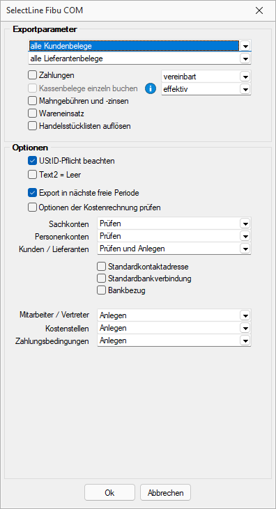

Optionen beim COM-Export
Optional kann festgelegt werden, ob Fibu-relevante Stammdaten geprüft, angelegt und/oder aktualisiert werden. Für Kunden und Lieferanten kann zusätzlich eingestellt werden, ob die Standardkontaktadresse, die Standardbankverbindung, der Bankbezug und, wenn daraus erforderlich, auch die Bank neu angelegt wird.
Hinweis: Beim Export werden für den ausführenden Benutzer die im Rechnungswesen festgelegten Zugriffsebenen auf die Kontentabelle geprüft. Fehlerfälle beim Export werden in Fehlerprotokolle aufgenommen und angezeigt.

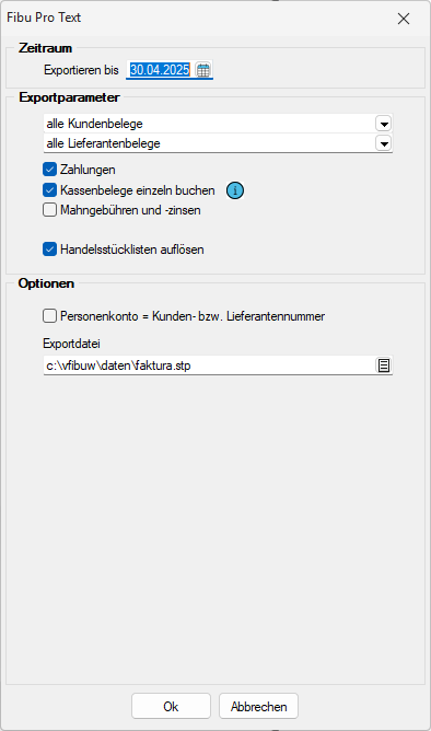

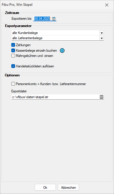

Optionen beim Stapelexport
Bei aktiver Option “Personenkonto = Kunden- bzw. Lieferantennummer“ wird als Personenkonto nicht das Konto aus dem Eingabefeld “Fibu-Konto“ im Beleg sondern die Kunden- bzw. Lieferantennummer verwendet.
Unter Exportdatei wird der Name und der Verzeichnispfad für die Exportdatei eingegeben.
Mit dem Schalter am Eingabefeld können Sie den Dateiauswahldialog öffnen.
Teilweise werden Dateiextensionen (Dateitypen) oder ganze Dateinamen in Abhängigkeit der gewählten Art des Fibu-Exportes vorgegeben.

Direktexport und Export via COM
Ist ein Mandant als Auftrags- und Fibu-Mandant angelegt, sollten die Belege per Direktexport in die Fibu exportiert werden.
Mit dem Direktexport werden, optional einstellbar, sowohl nicht vorhandene Personenkonten als auch Sachkonten (mit den Einstellungen aus dem Nummernkontext heraus) in den Kontenstammdaten angelegt.
Beim Export werden die Belege hinsichtlich der Zulässigkeit der zu übertragenden Konten, die Optionen zur Kostenrechnung und die im Rechnungswesen festgelegten Zugriffsebenen des ausführenden Benutzers auf die Konten geprüft.
Der Export in einen separaten Fibu-Mandanten ist auch via COM-Schnittstelle möglich. Mit dieser Exportvariante können, optional einstellbar, Fibu-relevante Stammdaten geprüft, angelegt und/oder aktualisiert werden.

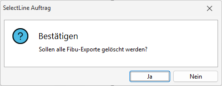

Fibu - Export / Export löschen
Generell kann ein erfolgter Export belegweise über den Belegstatus Fibu-Export / Export löschen zurückgenommen bzw. storniert werden.
Ein kompletter externer Export kann je Exportdatum über Schnittstellen / Fibu-Export / Export löschen... zurückgenommen werden.
Der Export direkt oder via COM kann sowohl im Beleg mit gleichzeitigem Storno der Fibu-Buchung zurückgesetzt werden - als auch über das Menü Direktexporte stornieren. Hier werden externe Exporte beleg- / zahlungsweise gelistet - sie können nur einzeln zurückgenommen werden.
Abbildung 15.1448: Fibu-Exporte löschen Datum
Abbildung 15.1449: Fibu-Exporte löschen alle
Abbildung 15.1450: Fibu-Exporte löschen Datum
