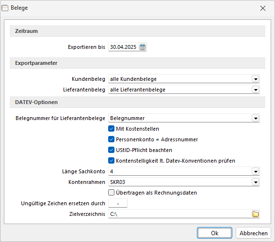

Abbildung 15.582: XML-Belege
Zeitraum
Exportieren bis - Da alle exportierten Buchungssätze automatisch ein Exportkennzeichen erhalten, benötigt man nur das Bis-Datum. Vorgeschlagen wird immer der letzte Tag des Vormonats.

Exportparameter
Für den XML-Export können nur Kunden- oder Lieferantenbelege ausgewählt werden.
Dafür stehen die auch sonst üblichen Fibu-Exportparameter zur Verfügung.
Belegnummer für Lieferantenbelege
Es kann zwischen der Belegnummer und der Lieferantenbelegnummer gewählt werden.
Wird der DATEV-XML-Export verwendet, dürfen bei der Vergabe der Belegnummern keine Sonderzeichen wie < > ? "" : | \ / *[] verwendet werden, da die Datei ansonsten fehlerhaft erstellt wird.
Datev-Optionen
Mit Kostenstellen - Das Übertragen der Kosten-Informationen kann unterbunden werden.
Personenkonto = Adressnummer - Standardmässig ist diese Option entsprechend mit der aktuell gültigen Mandantenoption voreingestellt.
Will man aber, obwohl generell synchron gilt, doch das Konto aus dem (gesperrten) Feld Personenkonto im Kunden-/ Lieferantenstamm übertragen, kann man dies über diese DATEV-Export-Option steuern.
UStID-Pflicht beachten - Belege ohne UStID, aber mit aktivierter Option UStID-Pflicht in den Positionen werden beim Fibuexport abgewiesen.
Kostenstelligkeit lt. DATEV-Konventionen prüfen - Nach DATEV-Richtlinie haben Personenkonten immer eine Stelle mehr als Sachkonten. Wenn als Sachkonto z.B. 84000 verwendet wird, dann lautet ein Personenkonto 100001.
Länge Sachkonto - Die Länge der Sachkonten beträgt maximal 8 Stellen. Aus der angegebenen Länge ergibt sich die Länge der Personenkonten.
Übertragen als Rechnungsdaten - Mit gesetzter Option werden zusätzliche Informationen mit ausgegeben. Dazu gehören zum Beispiel Positionsinformationen, Leistungsdatum oder Adressinformationen.
Zielverzeichnis - Hier kann das Zielverzeichnis angegeben werden, in dem die Exportdaten abgelegt werden sollen. Über den Auswahlschalter neben dem Eingabefeld ist eine Verzeichnisauswahl möglich. Der Dateiname wird in Abhängigkeit bereits vorhandener DATEV-Dateien automatisch gebildet.
