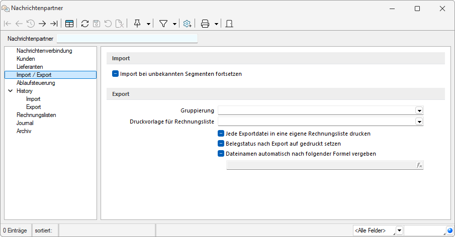

Mit dem Schalter starten Sie den Belegexport und erhalten einen Folgedialog zur Eingabe der Dateinamen, wenn für den Nachrichtenpartner keine automatische Vergabe eingestellt ist.
