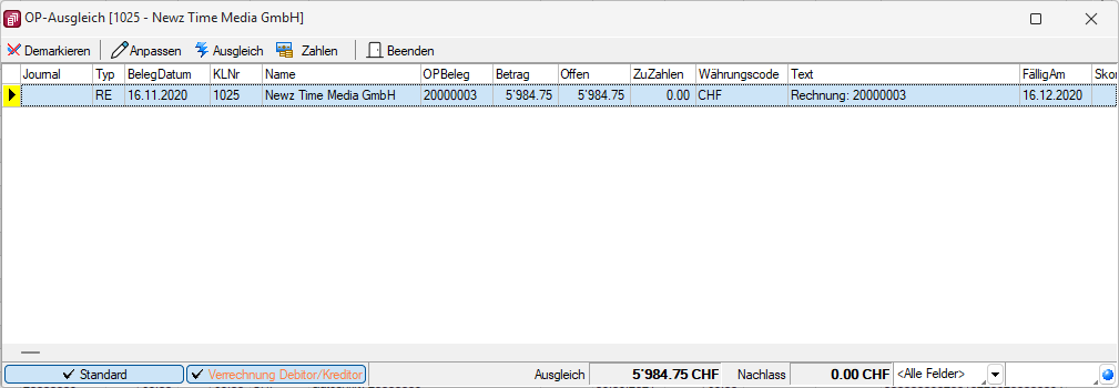

Über starten Sie den Vorgang OP-Ausgleich für den Debitoren oder Kreditoren, von dem in der Liste ein Posten markiert ist.
Abbildung 15.961: Offene Posten Ausgleich
Hier werden verschiedene Posten zum Ausgleich angeboten - Z.B.vom Typ RE Rechnung und Null vom Typ Z Zahlung E Eingang oder GU Gutschrift..
  • Mit kennzeichnen Sie die Posten, die am Ausgleich teilnehmen sollen.
  • Markieren und Demarkieren können Sie auch per Leertaste oder mit Doppelklick auf den Posten.
  • Markierung von Gruppen: mit [Umschalt] + [ Leertaste] den ersten und letzten Posten einer Gruppe markieren; [Ctrl] + [Leertaste] demarkiert Posten einer markierten Gruppe.
In der Statuszeile wird der Saldo des Ausgleichs mitgeführt. Erst wenn dieser Null ist, ist der Ausgleich möglich.
