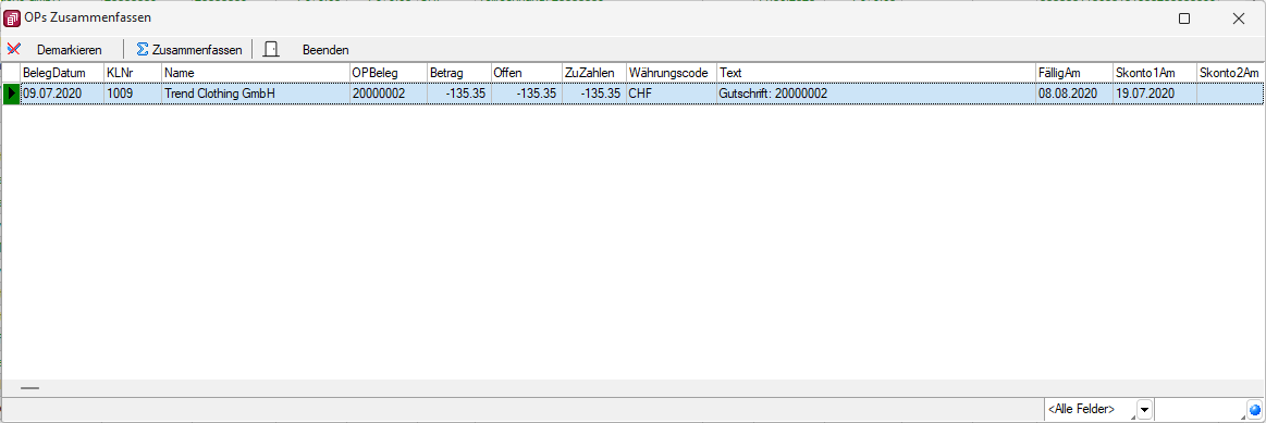

Markieren Sie den Offenen Posten, welcher Ihr Haupt-OP sein soll, und wählen Sie aus. In der Folgeliste werden ihnen alle Posten der gewählten KLNr angezeigt, die den o.g. Kriterien entsprechen. Ihr Haupt-OP ist der Posten, welcher nach der Zusammenfassung auf der offene Seite bestehen bleiben soll. Dieser wird grün markiert. Geändert werden kann diese Selektion über [Shift] + [Leer].
konsolidierte OPs
Über kennzeichnen Sie die Posten, die zusammengefasst werden sollen (diese Posten werden gelb angestrichen). Markieren und Demarkieren können Sie auch per Leertaste oder Doppelklick auf den Posten. Eine bereichsweise Markierung (von/bis) erreichen Sie, indem Sie mit der Tastenkombination [Umschalt] + [Leertaste] jeweils den ersten und letzten Posten markieren. Nach dem selben Prinzip aber mit der Tastenkombination dem [Ctrl] + [Leertaste] können Sie bereichsweise die Posten die Markierung wieder aufheben.
Abbildung 15.1412: Offene Posten zusammenfassen
Zusammenfassen
Haben Sie alle zu konsolidierenden Posten selektiert, fassen Sie diese über den Schalter zusammen. Die Offenen Posten, welche zusammengefasst wurden (grün markierte), gelangen auf die erledigte Seite der OP-Tabelle. Ihr Betrag wurde auf den Haupt-OP, welcher weiter offen bleibt, aufsummiert. Den ursprünglichen OP-Betrag dieses Postens können Sie im Feld Betrag der OP-Tabelle einsehen.
