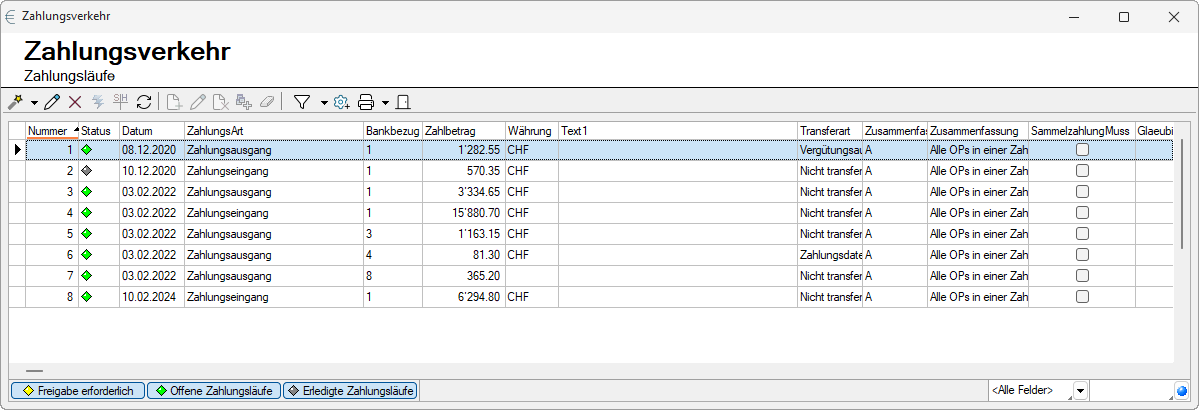

Zahlungsverkehr / Zahlungsläufe
Über Offene Posten / Zahlungsverkehr / Zahlungsverkehr starten Sie mit der Übersicht der Zahlungsläufe den Zahlungsverkehr bzw. beim ersten Start in die leere Übersicht.
Zahlungsläufe neu nach ISO 20022 und SEPA Überweisung sowie das Lastschriftverfahren pain.008 werden in separaten Kapiteln beschrieben.
Abbildung 15.273: Zahlungsläufe
Es gibt zwei Varianten, einen Zahlungslauf zu erzeugen:
- Zahlungsvorschlag Assistent
Aus dem mit Hilfe eines Assistenten erstellten Zahlungsvorschlag können Zahlungsläufe übernommen werden. - Zahlungslauf manuell anlegen
Ein neuer Zahlungslauf kann manuell angelegt werden.
Hinweis: SEPA-Lastschriften können nur über den Zahlungsvorschlag erzeugt werden.
Der Zahlungsverkehr startet immer mit der Übersicht der Zahlungsläufe und ist vom Design / Handling her dem Bankassistenten angepasst. Daher besteht die Möglichkeit des Ausblendens bzw. Filterung erledigter (verbuchter) und offener Zahlungsläufe. Zahlungsläufe, die vor der Version 13 entstanden sind, werden nicht in die neue Struktur übernommen sondern in Zahlungsläufe (Archiv) verschoben.
Stati - Es ist möglich, die Datensätze nach ihrem Status zu filtern, indem aktive Filter in grüner und inaktive in grauer Farbe angezeigt werden. Diese werden auch in farblich abgestimmten Rhomben dargestellt:
Erledigte Zahlungsläufe sind bezahlte und gesperrte.

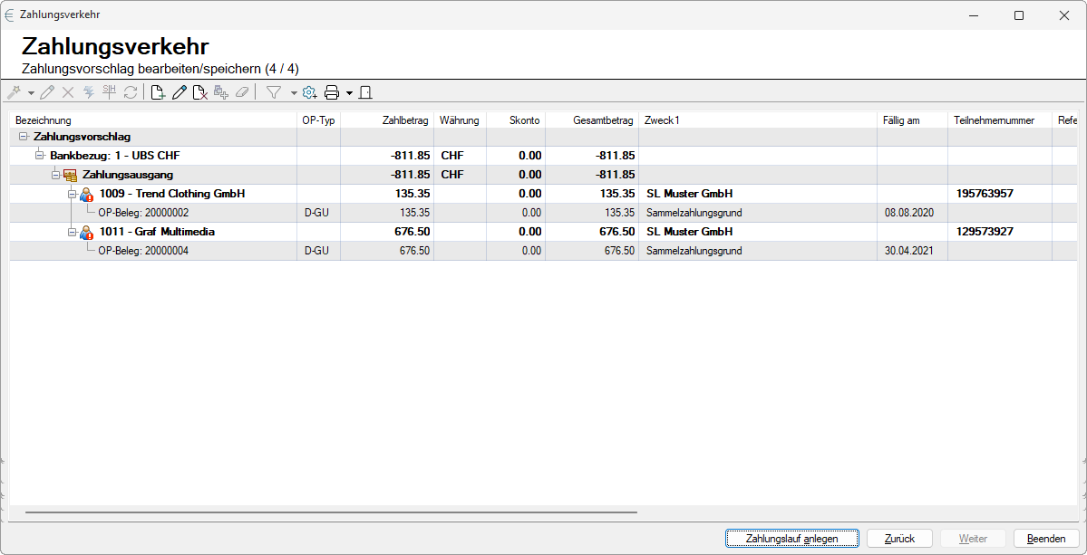

Seite 4 - Zahlungsvorschlag bearbeiten / speichern (4 / 4)
Abbildung 15.275: Zahlungsverkehr 4 / 4
Verfügbare Funktionen
Position hinzufügen. Es können Debitor-,
Kreditor-OPs und für Zahlungsausgänge auch
manuelle Zahlungen zugefügt
werden. Für SEPA-Lastschriften ist die OP-Auswahl entsprechend des
Mandats vorgefiltert. Es besteht die Möglichkeit, mehrere Posten für die Übernahme zu markieren. Einzelne Posten lassen sich per Mausklick mit gleichzeitig gedrückter [Ctrl]-Taste sowie durch Cursorauswahl und Leertaste markieren. Ganze Bereiche (von-bis) erreichen Sie, indem Sie den ersten Datensatz mit [Ctrl] + linker Maustaste und den letzten mit [Umschalt] + linker Maustaste markieren. Je nach Einstellung in den Mandanteneinstellungen wird für alle selektierten Posten nacheinander eine nochmalige Bearbeitung in "Zahlungseingang/ -ausgang bearbeiten" angeboten. Hier ist jeweils zu bestätigen. Ein Abbruch bewirkt, dass der Posten nicht mit übernommen wird. |
Positionen bearbeiten. |
Positionen entfernen. Es können auch komplette Bankbezüge oder Summenzeilen entfernt werden. |
Zusatzfunktionen: Kunde / Lieferant (Debitor / Kreditor) suchen. |
Je nach enthaltenen Zahlungsarten im Zahlungsvorschlag steht der Druck von Zahlungseingängen und/oder Zahlungsausgängen zur Verfügung. |
Geht zurück zur Übersicht der Zahlungsläufe. |
Es wird je
Zahldatum, Zahlungsart und Bankbezug ein separater Zahlungslauf erstellt.

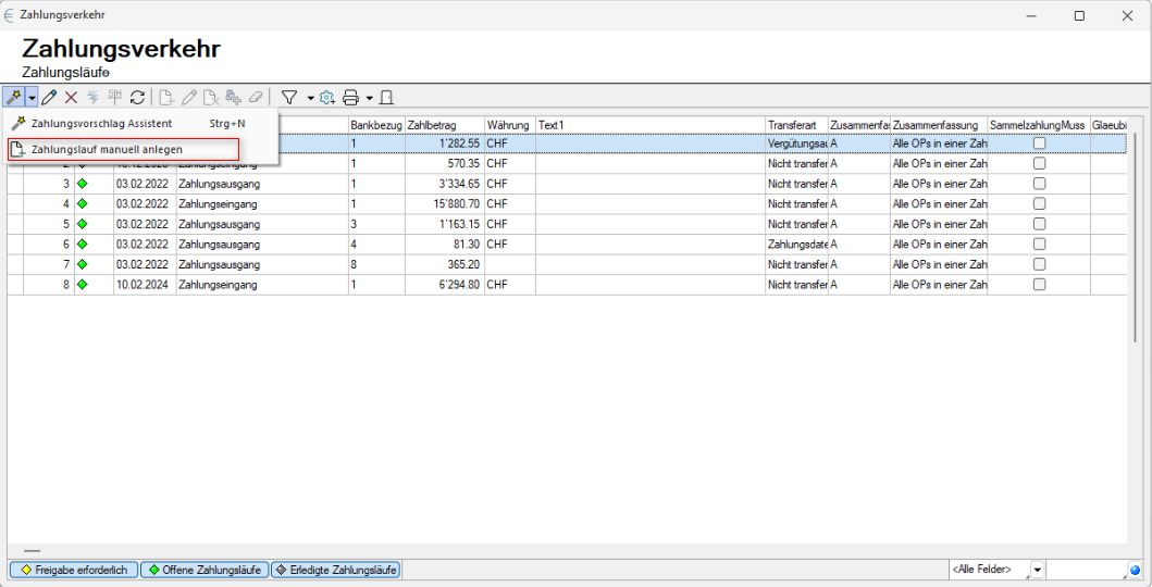

Abbildung 15.279: Zahlungsvorschlag manuell anlegen
Mit dem kleinen Pfeilsymbol
rechts des Zauberstabs gelangen Sie in ein weiteres Menü aus dem Zahlungslauf manuell anlegen angewählt werden kann.
Es wird der Dialog Zahlungsverkehr Zahlungslauf verarbeiten / speichern geöffnet.

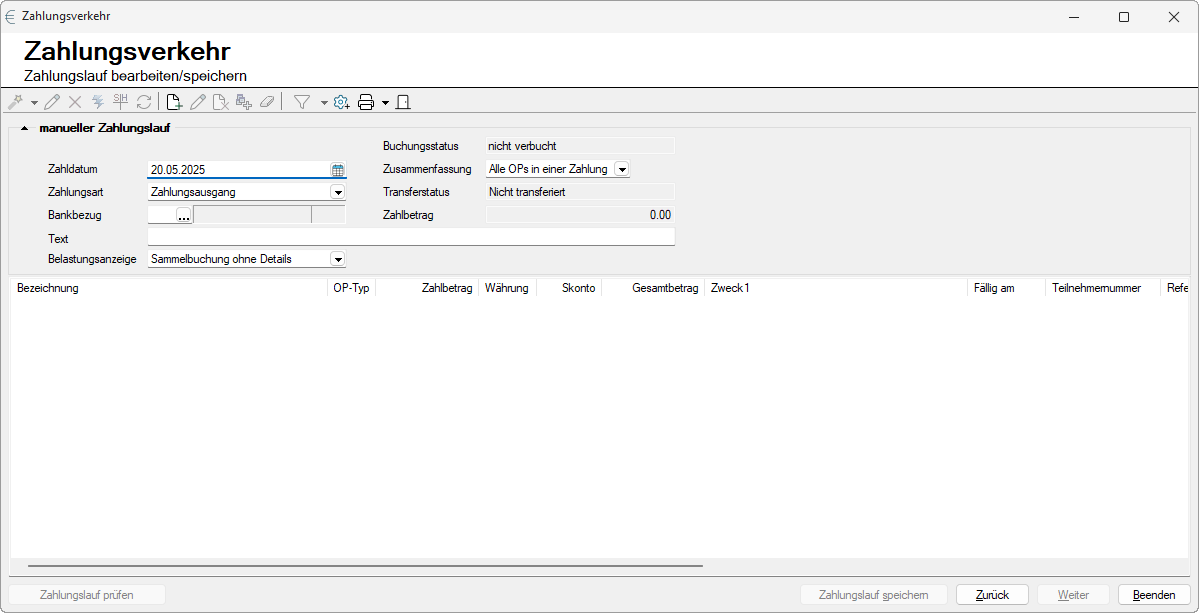

Abbildung 15.280: Zahlungsvorschlag bearbeiten / speichern
Diese Seite erscheint leer und ist analog des bisherigen Programms Zahlungslauf zu bearbeiten. Mit dem Symbol
kann ausgewählt werden. Diese Funktion steht Ihnen natürlich auch beim automatisch generierten Zahlungslauf zur Verfügung, falls dort zusätzliche Zahlungen hinzugefügt werden sollen.
Im Unterschied zum Bearbeiten eines gespeicherten, bereits vorhandenen Zahlungslaufes ist jetzt, so lange noch keine Position enthalten ist, die Zahlungsart zur Auswahl frei. Ebenso die Zusammenfassung.
Zuerst werden die Zahlungsart, der Bankbezug und die Art der Zusammenfassung ausgewählt, danach können über den Schalter
Debitoren-OPs, Kreditoren-OPs oder manuelle Zahlungen hinzugefügt werden.
