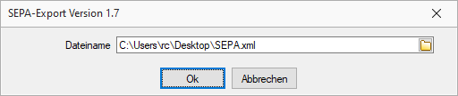

Abbildung 15.1445: SEPA-Export
In diesem Dialog können folgende Einstellungen / Angaben, die nach erstmaliger Verwendung auch gespeichert bleiben, vorgenommen werden:
  • Message-ID (ähnlich der DTA-ID/EZAG-TN) für die Bank
  • SEPA-Testerstellung: validiert das File auf deren gültigen Inhalt ohne dass dieses geschrieben wird
  • Ersetzungszeichen verwenden: ersetzt allfällig für die ISO 20022-Norm ungültige Sonderzeichen und Umlaute durch ein globales Ersetzungszeichen, dass bei aktivierter Checkbox abgefüllt werden kann
  • Dateiname: Speicherort und Name der zu übermittelnden Datei
Nach Bestätigung dieser Meldung mit [OK], wird das File gespeichert und kann zur Übermittlung verwendet werden.
Wie bei DTA/EZAG, wird nach Erstellung der Zahlungslauf für weitere Transaktionen gesperrt, was durch das ausgegraute Blitz-Symbol ersichtlich ist, und erhält als Transferart SEPA zugewiesen.

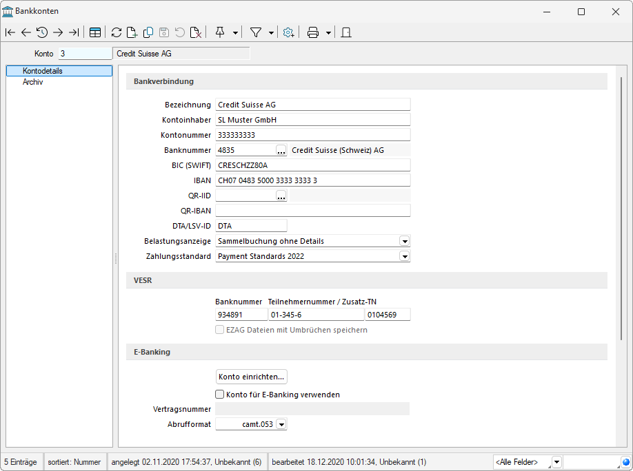

Zahlungsverkehr SEPA Version 3.1
Für den Zahlungsverkehr wurde die SEPA-Version 3.1 eingearbeitet. Die SEPA-Version ist im Bankkonto wählbar. Somit können Zahlungen mit dem alten und dem neuen Standard an die jeweiligen Banken übertragen werden. Bei der SEPA-Version 3.1 laufen jetzt zusätzliche Prüfungen für Lastschriften aus Ländern, die nicht in der Europäischen Union und dem Europäischen Wirtschaftsraum sind. Für diese muss jetzt jeweils die komplette Adresse des Zahlungspflichtigen im Kundenstamm / Debitorenstamm hinterlegt sein.
Abbildung 15.1447: SEPA-Versionen
Echtzeitüberweisung
Soll für einen Zahllauf die Echtzeitüberweisung eingestellt werden, muss das Bankkonto des verwendeten Bankbezuges in den Stammdaten entsprechend eingestellt werden. Die Option Für Echtzeitüberweisungen freigegeben muss gesetzt sein. Wird nach dem Erstellen des Zahlungslaufes die SEPA-Überweisung lokal erzeugt, kann im Export-Dialog die Option Überweisung als Echtzeitüberweisung ausführen gewählt werden. In der Datei wird somit das Kennzeichen für eine Echtzeitüberweisung hinterlegt. Die Einstellung Überweisung als Echtzeitüberweisung ausführen wird sich gemerkt, sodass bei einer erneuten Überweisung mit diesem Bankkonto die vorherige Einstellung zur Echtzeitüberweisung wieder vorgeschlagen wird.
