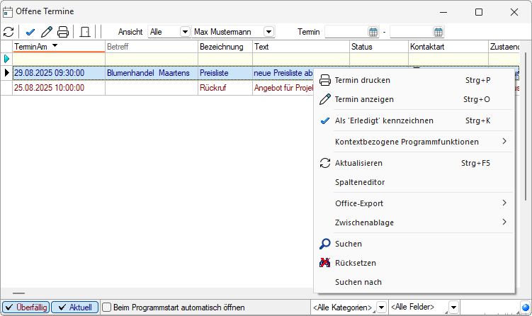

Offene Termine
Entsprechend der Festlegungen in der Rechteverwaltung / Benutzerverwaltung kann die Anzeige der Termine nach Fälligkeitsstatus eines bzw. aller zuständigen Mitarbeiter unter Mandant / Überblick / Offene Termine selektiert werden.
Der Dialog Offene Termine öffnet sich mit der zuletzt gewählten Ansicht (Aktuelle oder Alle).
Nicht erledigte Termine, die über die Seite Journal in Stammdatenmasken bzw. über den Funktionsschalter in anderen Programmpunkten angelegt wurden, werden entsprechend ihrem Status farblich unterschiedlich angezeigt:
- Überfällig - sind die Fälligen, bei
denen zusätzlich zum Alarmzeitpunkt auch der Termin überschritten ist.
- Aktuell - sind alle anderen Fälligen.
Die Anzeige in der Spalte Betreff können Sie über die Einstellungen der Vorschlagsliste individuell festlegen.
Über das Kontextmenü (rechte Maustaste) können Sie Termine anzeigen lassen, ausdrucken und auf erledigt setzen.
Ist für den Termin ein Wiederholungszyklus eingestellt, wird hierbei automatisch der nächste Termin erzeugt.
Hinweis: Erledigte Termine können nicht weiter bearbeitet werden.
Ausserdem können Sie über ein Optionsfeld einstellen, dass die Maske der Offenen Termine beim Programmstart automatisch geöffnet wird.

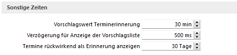

Abbildung 15.931: Zeiten
Hinweis: In den Programmeinstellungen kann auf der Seite Zeiten hinterlegt werden, wie lange offene Termin in der Erinnerungsliste angezeigt werden sollen (Standard sind 30 Tage).
