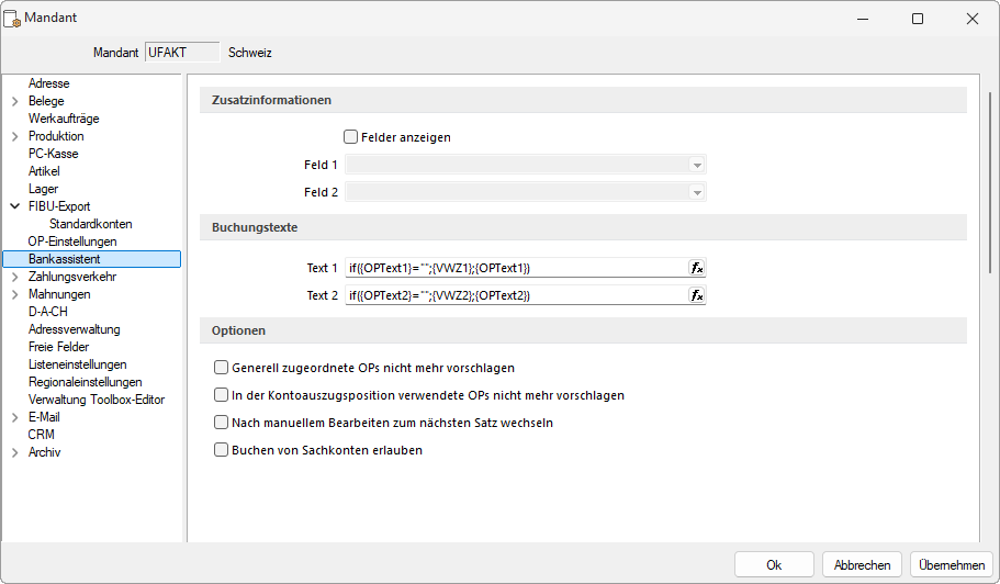

Auf der Seite Mandant / Einstellungen (Seite Bankassistent) können Sie Festlegungen zur Arbeitsweise des Bankassistenten im Menü Offene Posten / Zahlungsverkehr treffen.
Abbildung 15.263: Mandant Bankassistent
Zusatzinformationen
Durch die Aktivierung der Option Felder anzeigen können Sie sich für das manuelle Bearbeiten von Positionen im Bankassistent zusätzliche Felder anzeigen lassen. In den beiden Auswahlfeldern können Sie dazu beliebige Felder der OP-Tabelle auswählen.
Buchungstexte
Über den Schalter können Sie Platzhalter wählen, die in den Buchungstexten verwendet werden sollen. Standardmässig wird der OP-Text als Buchungstext verwendet.
Über das Kontextmenü zum Eingabefeld können Sie die Richtigkeit der Formel überprüfen und beispielhaft testen.
Optionen
Mit den nachfolgenden Optionen können Sie festlegen, dass
  • Generell zugeordnete OPs nicht mehr vorschlagen - Alle zugeordneten OPs werden nicht mehr vorgeschlagen.
  • In der Kontoauszugsposition verwendete OPs nicht mehr vorschlagen - Bereits verwendete OPs werden nach Aktivierung dieser Option nicht wieder zur Auswahl vorgeschlagen.
  • Nach manuellem Bearbeiten zum nächsten Satz wechseln - Nach manuellem Bearbeiten wechselt der Cursor zur nächsten Position, ansonsten verbleibt er auf der aktiv bearbeiteten Position.
  • Buchen von Sachkonten erlauben - Das Buchen auf Sachkonten wird ermöglicht. Geben Sie dabei die zulässige Zeichenanzahl der Sachkontennummer an.
