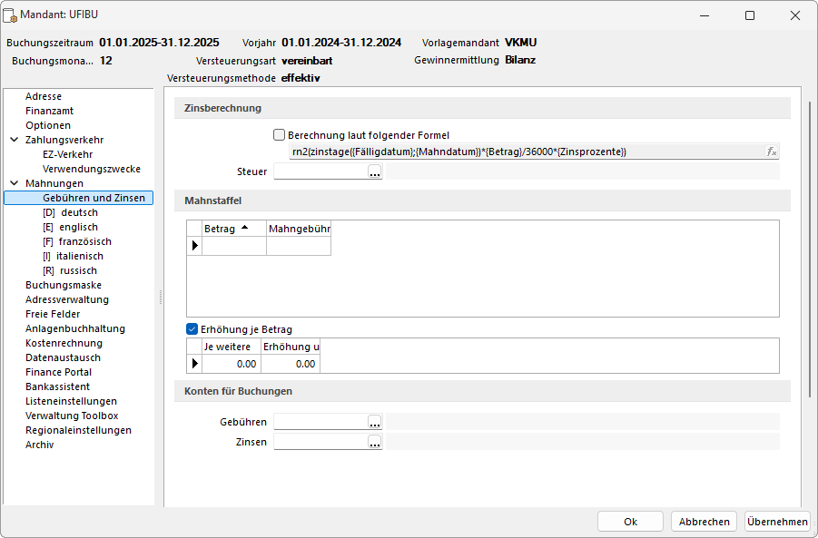

Mandanteneinstellungen Mahnungen
Die Mandanteneinstellungen wurden um den Bereich Gebühren und Zinsen erweitert. Hier können alle für die Verbuchung erforderlichen Konten hinterlegt werden. Diese Konten sind notwendig, um die Verbuchung durchzuführen.
Abbildung 15.224: Mahnungen Einstellungen
Zinsberechnung
Berechnung laut folgender Formel - Sie können hier eine Formel für die Berechnung von Verzugszinsen, eine Mahnstaffel für Gebühren erfassen und die Adressdefinition für Ihre Mahnbelege konfigurieren.
Die Mahnzinsen werden standardmässig nach der "deutschen (kaufmännischen) Zinsmethode" ermittelt - das bedeutet, die Tages- und Jahreskonvention ist 30/360 - d.h. bei der Ermittlung der Zinstage wird jeder Monat mit 30 Tagen angenommen.
Die Berechnung erfolgt nach folgender Formel:
rn2(zinstage({Fälligdatum};{Mahndatum})*{Betrag}/36000*{Zinsprozente})

Mahnstaffel
In der Tabelle legen Sie in Abhängigkeit des Mahnbetrages die Mahngebühr fest. Eine neue Zeile können Sie mit der Taste [Einfg] oder aus der letzten Zeile mit der Taste [Enter] einfügen. Das Löschen einer Zeile ist über die Tastenkombination [Ctrl] + [Entf] möglich.
Konten für Buchungen
Eingabe der Konten für Gebühren und Zinsen
