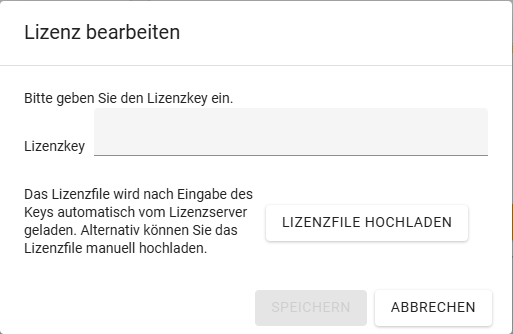

Beim ersten Programmstart kann im Dialog zur Lizenzierung der erworbene Lizenzkey eingetragen werden.
Abbildung 15.1045: Programmlizenzierung
Den Dialog zur Eingabe oder Änderung der Lizenzdaten erreicht man über den Schalter .
Abbildung 15.1046: Lizenzdaten eingeben
Geben Sie hier den 27-stelligen Lizenzkey ein, bei einer bestehenden Internetverbindung wird automatisch das Lizenzfile vom Lizenzserver geladen. Alternativ besteht die Möglichkeit, das Lizenzfile über den Schalter manuell zu laden und anschliessend in der Datenbank zu speichern.
Hinweis:Wird das Lizenzfile manuell geladen und hat als Dateinamen den gültigen Lizenzkey, wird dieser automatisch in das Feld Lizenzkey übernommen.

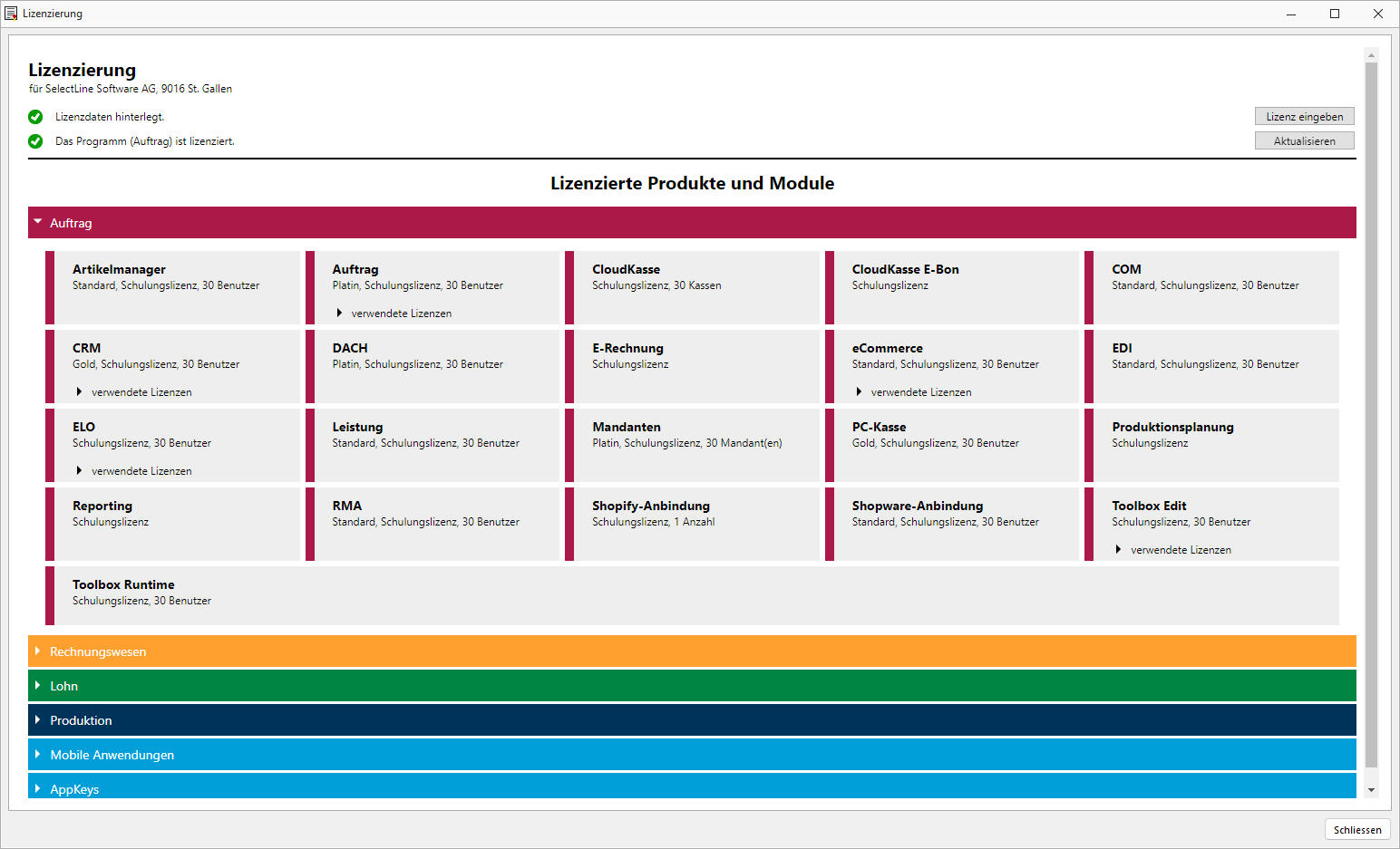

Ist ein Programm lizenziert, bekommt man im Dialog einen Überblick aller aktuell lizenzierten Produkte und Module. Die Produkte und Module werden ggf. mit Lizenzart, Ausprägung und Anzahl der Benutzer / Mandanten / Geräte aufgeführt. Ist ein Programm oder Modul in der Anzahl der Benutzer begrenzt, werden dort zusätzlich die aktuell verwendeten Lizenzen mit angezeigt.
Abbildung 15.1048: Produkte und Module
Der Schalter prüft bei bestehender Internetverbindung ob auf dem Lizenzserver neuere Lizenzdaten vorhanden sind und aktualisiert diese in der Datenbank.
