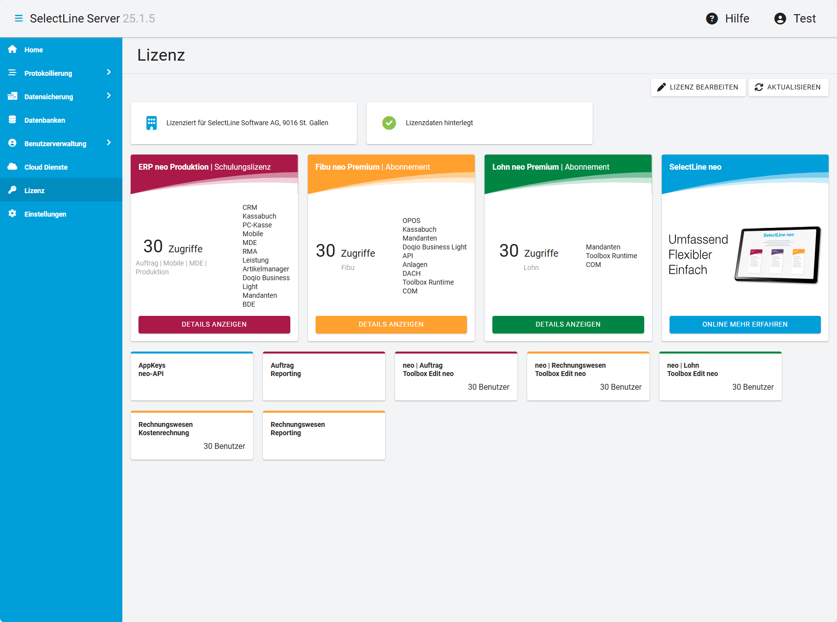

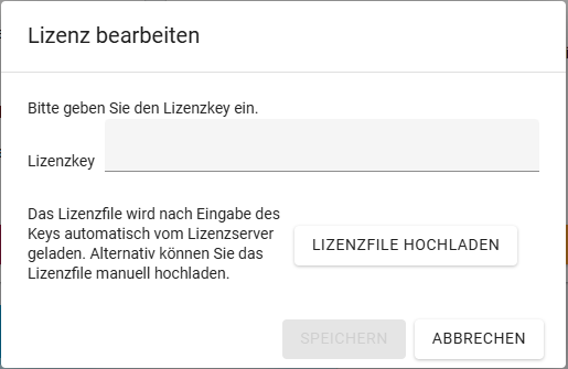

Lizenzierung
Lizenzierung ab Version 25.1 neo
Abbildung 2.47: Lizenzierung

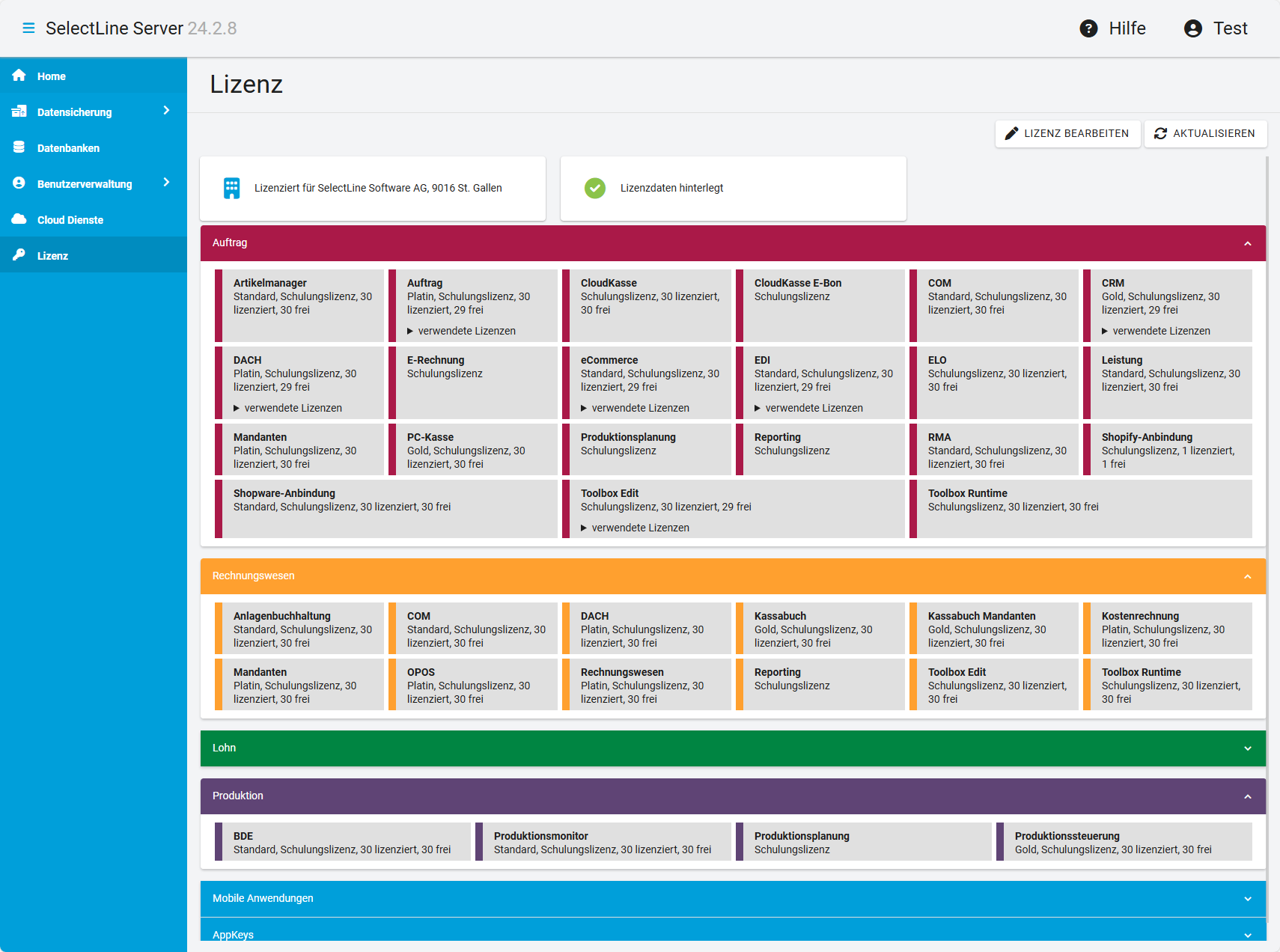

Lizenzierung ab Version 24.2

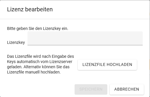

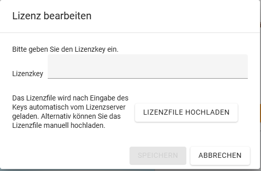

Über den Dialog Hilfe / Programm / Lizenzierung können Sie Ihre Lizenzdaten eintragen.
Die Bearbeitung der Lizenz erfolgt über Lizenz bearbeiten.

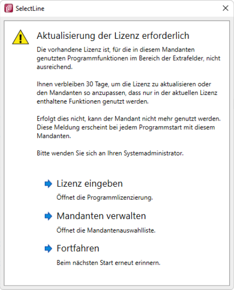

Lizenzierung ab Version 22.3
Benutzung der Anpassungsmöglichkeiten
Ab Version 22.3 verstärken die Programme die Prüfung auf eine korrekte Lizenzierung der Anpassungswerkzeuge. Die folgenden Punkte sind dabei zu berücksichtigen:
  • Für Extrafelder in Programmtabellen ist eine Platin Lizenz erforderlich.
  • Für Extratabellen muss mindestens eine Toolbox Lizenz vorhanden sein.
  • Für Extrafelder mit selbstdefiniertem Spaltennamen ist die Toolbox Lizenz einzusetzen.
Ist keine passende Lizenz vorhanden, beginnt eine 30-tägige Karenzzeit, in der eine gültige Lizenz eingegeben oder der Mandant entsprechend angepasst werden kann.
Benutzen Sie bitte ausschliesslich die von uns vorgesehenen Anpassungswege. Mit der Toolbox sowie dem Maskeneditor stehen Ihnen hilfreiche Programmfunktionen zur Verfügung, mit denen Sie individuelle Anpassungen an den SelectLine Lösungen vornehmen können. Werden Anpassungen ausserhalb dieser Möglichkeiten vorgenommen, erfolgt von uns keine Gewähr. Das heisst, diese werden von uns bei der Weiterentwicklung unserer Softwarelösungen nicht berücksichtigt, es erfolgen unsererseits keine Tests und die zukünftige Verfügbarkeit ist nicht garantiert.
Abbildung 2.48: Aktualisierung der Lizenz

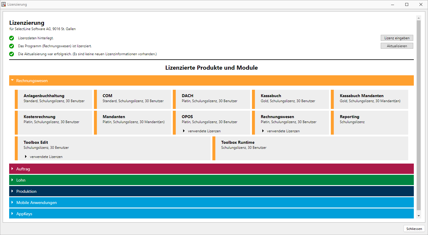

Lizenzierung ab Version 20.1
Mit der Version 20.1 der SelectLine-Programme wird ab März 2020 die Lizenzierung angepasst. Sie ist wesentlich benutzerfreundlicher und bequemer. Ab Version 20.1 Fortan gibt es pro Installation nur noch genau einen Lizenzkey und eine dazugehörige Lizenzdatei. Der Lizenzkey ändert sich über die gesamte Lebenszeit einer Installation nicht. Auch müssen bei Veränderungen an den Lizenz (z.B. Lizenzierung neuer Module oder Änderungen bei der Zahl der Arbeitsplätze) keine neuen Lizenznummern mehr eingegeben werden. Ein Update der Lizenzierung erfolgt ab der Version 20.1 im Hintergrund und vollautomatisch. Auch das Update der Lizenzen eines älteren SelectLine-Programms auf eine Version ab der 20.1 erfolgt automatisch im Hintergrund und erfordert im Normalfall keine Neueingabe des Lizenzkeys.
Die Eingabe eines Lizenzkeys ist nur bei Neuinstallationen notwendig – und dort auch nur einmal. Eine erneute Eingabe bei Versionsupdates oder Anpassungen an der Lizenz ist danach nicht mehr notwendig. Die Eingabe des Lizenzkeys kann in einem der installierten Programme erfolgen (z.B. Auftrag, Rechnungswesen, Artikelmanager usw.). Mit der einmaligen Eingabe des Lizenzkeys erfolgt die Lizenzierung aller Programme. Es muss nicht mehr jedes Programm und jedes Modul einzeln durch Eingabe einer Lizenznummer aktiviert werden.
Mit der Version 20.1 gibt es für alle SelectLine-Programme einen zentralen Lizenzserver. Dieser übernimmt die Prüfung der Gültigkeit einer Lizenz und sorgt auch bei einer Anpassung der Lizenz für alle notwendigen Updates bei allen Clients. Für den Fall, dass keine Online-Verbindung zum Lizenzserver besteht, kann die notwendige Lizenzdatei durch den Fachhändler auf der Webseite Lizenzen im Partnerbereich heruntergeladen werden. Diese Datei muss im Lizenzdialog eines SelectLine -Programms (z.B. Auftrag oder Rechnungswesen) zusammen mit dem Lizenzkey des Kunden eingespielt werden.
Abbildung 2.49: Lizenzierung
Den Dialog zur Eingabe oder Änderung der Lizenzdaten erreicht man über den Schalter . Der Schalter prüft bei bestehender Internetverbindung ob auf dem Lizenzserver neuere Lizenzdaten vorhanden sind und aktualisiert diese in der Datenbank.
In diesem Dialog bekommt man einen Überblick aller aktuell lizenzierten Produkte und Module.
Abbildung 2.50: Lizenzierte Produkte und Module
Die Produkte und Module werden ggf. mit Lizenzart, Ausprägung und Anzahl der Benutzer / Mandanten / Geräte aufgeführt. Ist ein Programm oder Modul in der Anzahl der Benutzer begrenzt, werden dort zusätzlich die aktuell verwendeten Lizenzen mit angezeigt.
