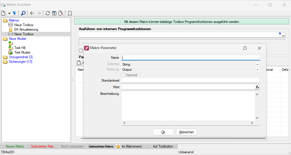

Die möglichen Parameter der Programmfunktionen können über das Kontextmenü Definierte Parameter einfügen (alle Parameter/Pflichtparameter/optionale Parameter) angelegt werden.
Abbildung 15.1054: Toolbox Makro-Assistent

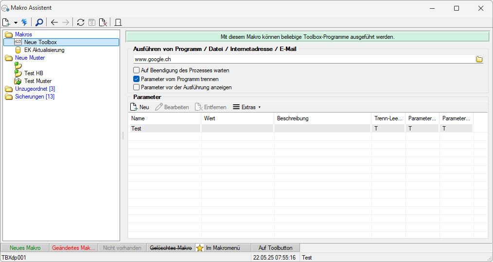

Programmausführung
  • Programmausführung - Durch diese Kopplungsart können externe Programme ausgeführt werden. Das externe Programm muss sich im Ausführungspfad befinden oder mit dem kompletten Programmnamen (inklusive Pfadangaben) angegeben werden. In der Tabelle der Parameter sind beim Ausführen von Programmen die Kommandozeilenparameter für den Start des Programms zu definieren. Parametername und Parameterwert werden mit dem doppelten Hochkommazeichen umschlossen, d.h. ein doppeltes Hochkomma wird doppelt in die Parameternamen und Parameterwerte geschrieben.

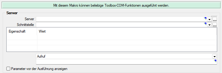

  • COM-Aufruf - Durch diese Kopplungsart können COM-Objekte ausgeführt werden. Voraussetzung ist jedoch, dass das zu nutzende COM-Objekt von IDispatch abgeleitet ist.

 COM-Aufruf
Durch das Property Infos in der ISelectLineCall2-Schnittstelle kann die komplette Toolbox-Schnittstellenbeschreibung des COM-Objektes definiert werden. Damit entfällt die starre fehleranfällige händische Eingabe der Funktions- und Parameternamen.

Interne Programmfunktionen
Durch die Kopplung zum Schnittstellentyp Programmfunktion wird die gewählte interne Programmfunktion ausgeführt. Derzeit sind die nachfolgend aufgeführten Funktionen verfügbar:

Parameter - Hier werden die im Toolbox-Makro enthaltenen Parameter definiert und verwaltet. Über das Kontextmenü (variiert je nach Schnittstellentyp) stehen Optionen zum automatischen Einfügen definierter Parameter und Datenquellenfelder zur Verfügung.
und öffnet den Dialog ”Makro-Parameter”, hier können Sie eine Wertzuweisung von Parametername und -wert vornehmen.
Name - Vergeben Sie einen Parameternamen oder wählen Sie per Doppelklick einen definierten Parameter aus.
Wert - Definieren Sie hier einen Parameter oder weisen Sie dem Parameterwert ein Datenfeld aus System, Mandant oder Toolbox zu.
Beschreibung - Dieses Feld kann zur genaueren Beschreibung der Parameter genutzt werden

Toolbox Programmausführung:
www.google.ch/search?hl=de&q=selectline auftrag
Die Konfiguration hierfür ist wie folgt:
Programm: www.google.ch
Parameter vom Programm trennen: unwahr
1. Parameter:
Name = SelectLine, Wert = ”/search?hl=de&q=selectline ”
(Optionen: kein Trennzeichen, Parametername nicht benutzen)
2. Parameter:
Name = Programm, Wert = {:Programm} oder {System.Programmname}
Abbildung 15.1056: Beispiel Programmausführung
Toolbox COM-Aufruf :
  1. COM Registrierung vornehmen — Start → Ausführen → cmd, dort in das Verzeichnis der DLL wechseln und diese mit ”regsvr32 DLLName.dll” registrieren
  2. im Makroassistent ein neues Toolbox-Makro vom Typ COM-Aufruf anlegen
  3. Auswahl des Servers — über den Schalter werden die verfügbaren Server eingelesen und können anschliessend über den Auswahlpfeil ausgewählt werden (bei einem lokalen Pfad immer ”localhost” verwenden)
  4. im Eingabefeld ”Schnittstelle” erfolgt die Auswahl der DLL, auch hier erst über Schalter die verfügbaren Schnittstellen einlesen und dann über den Auswahlpfeil auswählen
  5. die gewählte Schnittstelle beinhaltet den entsprechenden Aufruftyp
  6. über den Auswahlpfeil wird der Funktionsname gewählt, dadurch werden die Parameter der Funktion in die Parameterliste eingetragen
  7. speichern Sie das neue Toolbox-Makro
Abbildung 15.1057: Beispiel COM-Aufruf
