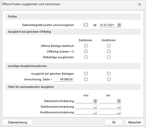

Für Unstimmigkeiten in der OP-Verwaltung steht Ihnen unter Applikationsmenü / Reorganisation / Offene Posten bzw. OP-Reorg der OP-Reorg als Prüf- und Ausgleichsroutine zur Verfügung, die Sie optional definieren und aufrufen können.
Abbildung 15.1311: Offene Posten ausgleichen und verrechnen
Prüfen
ab - Es werden nur OPs berücksichtigt, deren Datum >=  dem hier angegebenen Datum ist. Damit können Sie verhindern, dass OPs vor diesem Datum verändert werden.
Datenintegrität prüfen und korrigieren
  • prüft die OP-Quellen (Vorhandensein der Beleg- und Zahlungsdatensätze) - bei negativem Ergebnis wird der OP gelöscht
  • Nur ReWe: prüft die Berechtigung von OP-Vorträgen (das OP-Datum muss vor dem ersten Buchungszeitraum liegen) - bei negativem Ergebnis wird der OP gelöscht
  • prüft die Ausgleichsinformationen auf Vorhandensein und Null-Saldo - bei negativem Ergebnis wird der Status aller beteiligten OPs auf "offen" geändert
  • prüft Fibukonto und KLNr entsprechend der aktuellen Mandantenoption "Konto- und Adressnummer synchronisieren" - bei negativem Ergebnis wird der Status aller beteiligten OPs auf "offen" geändert
Ausgleich bei gleichem OPBeleg
  • Offene Beträge identisch - Zwei OPs mit gleichem OPBeleg und identischen Beträgen werden ausgeglichen.
  • OPBeleg-Summe = 0 - Mehrere OPs mit gleichem OPBeleg, deren Saldo = 0 ist, werden ausgeglichen.
  • Teilbeträge ausgleichen - Zwei oder mehrere OPs mit gleichem OPBeleg, deren Saldo <> 0 ist, werden ausgeglichen - es entsteht ein Rest-OP.
sonstige Ausgleichsoptionen
  • Ausgleich bei gleichen Beträgen - Zwei OPs mit identischen Beträgen werden ausgeglichen, unabhängig vom OPBeleg.
  • Verrechnung, Saldo < .... - Es erfolgt unabhängig vom OPBeleg ein Verrechnen aller OP-Typen, deren Gesamtsaldo pro Konto kleiner als der eingegebene Saldo ist. Die Reihenfolge der Verrechnung erfolgt datumsbezogen. Nach der Verrechnung bleiben die jüngsten OPs im OP-Bestand. Dies ermöglicht z.B. die Verrechnung von Kleinbeträgen.
Eingabebetrag im Feld = 400,-
Folge: Es werden nur OPs von Debitoren und/oder Kreditoren verrechnet, deren Gesamtsaldo (Saldo aus Rechnungen und Zahlungen bzw. Gutschriften) kleiner 400,- ist. Alle übrigen Konten bleiben unberührt von der Verrechnung.
Filter für automatischen Ausgleich
Die oben bestimmten Ausgleiche können mit folgenden Filtern beschränkt werden
  • Datumseinschränkung von - bis
    Die Beschränkung bezieht sich auf das Datum des OPs.
    So können OPs eines bestimmten Zeitraums verrechnet werden.
  • Debitoreneinschränkung von - bis
    Dieser Filter ermöglicht die Verrechnung einzelner Debitoren.
  • Kreditoreneinschränkung von - bis
    Dieser Filter ermöglicht die Verrechnung einzelner Kreditoren.
