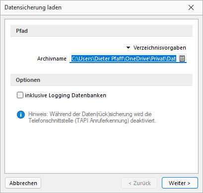

Datensicherung laden

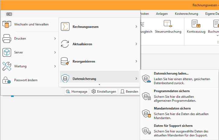

Die Routinen zur Datensicherung werden über das Applikationsmenü / Datensicherung aufgerufen. Sie können hier unter Datensicherung laden... einen älteren gesicherten Datenbestand zurückladen.
Abbildung 15.1601: Dialog Datensicherung laden
Beim Datenrestore werden Ihre aktuellen Daten mit den Daten der Datensicherung überschrieben!
Verwenden Sie Datensicherung laden ... deshalb nur, wenn Ihre Daten nicht mehr zu verwenden sind, oder wenn Sie Mandantendaten duplizieren wollen.
Quellarchiv - Wählen Sie den Namen des Quellarchivs aus und kicken Sie auf
Das Programm identifiziert die Archivdatei und zeigt die Art und den Zeitpunkt der Datensicherung zur Kontrolle an. Wurde die gewählte Datensicherung mit einem selbstdefinierten Passwort geschützt, muss dies im Dialog eingegeben werden.
Hinweis: Datensicherungen können Programmklassen übergreifend eingelesen werden.
Nach einer Sicherheitsabfrage werden die gesicherten Daten zurückgeschrieben. Anschliessend lässt sich noch der Mandantentyp ändern. Das Ändern eines Mandantentyps ist nur absteigend möglich. Das Wechseln in den vorherigen Typen bzw. in den Typ Produktivmandant ist nur mit unbegrenzter Mandantenanzahl möglich.

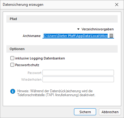

Daten über die integrierte Datensicherung sichern - Über Applikationsmenü / Wartung / Datensicherung / Mandant sichern und
Applikationsmenü / Wartung / Daten sichern / Programmdaten sichern sichern Sie Mandantendaten und Programmdaten separat in ein beliebiges Verzeichnis (Festplatte
etc.) oder Sie wählen über den Button
eines der vier vorgegebenen Standard-Verzeichnisse aus.
In dieser Applikationen ist hierzu speziell ein Datensicherungspfad anzugeben.
Hinweis: Eine einfache Möglichkeit Mandantendaten zu duplizieren, ist das Sichern und anschliessende Laden mit neuem Mandantennamen.
Archivname - Bei der Datensicherung werden alle zu sichernden Dateien in einer LZX-Datei komprimiert zusammengefasst. Der Dateiname ist frei wählbar. Vorgeschlagen wird für eine Programmsicherung A:\PROGRAMM.LZX und für eine Mandantensicherung 'aktueller Mandantennummer'.LZX.
Hinweis: Um eine komplette Sicherung aller Daten zu erhalten, sollten Sie zuerst eine Sicherung der Programmdaten durchführen und anschliessend jeden Mandanten als aktuellen Mandanten einstellen und die Sicherung der Mandantendaten starten. Bei Mandanten mit direkter Fibu-Koppelung reicht die Sicherung des Mandanten in einer Programmklasse, die Sicherungen aus dem Rechnungswesen und dem Auftrag sind identisch.
Optionen - Bei einer Datensicherung können optional vorhandene Logging Datenbanken mit gesichert werden. Zusätzlich können diese auch mit einem selbstdefinierten Passwort geschützt werden.
Hinweis: Eine mit Passwort erstellte Datensicherung kann ohne das Passwort nicht geladen werden.
Über Programmdaten sichern sichern Sie die aktuellen Programmdaten.
Über Mandantendaten sichern die Daten des aktuellen Mandanten.
Bei Mandantensicherungen können Sie einen abweichenden Zielmandanten angeben. Der aktive Mandant ist beim Zurückspielen einer Datensicherung ohne Bedeutung.
Dieser Menüpunkt erstellt eine Mandantendatensicherung für den Support. Diese Sicherungen sind ausschliesslich zur Fehleranalyse bestimmt und enthalten z.B. keine Dokumente.

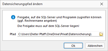

Datensicherungspfad
In dieser Maske hinterlegen Sie den UNC-Verzeichnisnamen, z.B. \\Server\Dasi, für die Datensicherung. Dieses Verzeichnis muss im System vorhanden und auch verfügbar sein, d.h. der Zugriff hierauf muss vom Programm und vom SQL-Server aus möglich sein.
Abbildung 15.1602: Datensicherungspfad
Hinweis: Ein nicht existierendes Verzeichnis im Ablagepfad wird ohne Rückfrage angelegt. Wenn keine Rechte für die Datensicherung bestehen, wird die Datensicherung ohne Hinweis abgebrochen.
