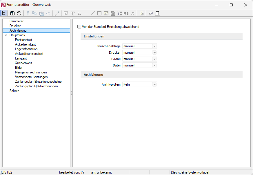

Seite Archivierung
Unter Applikationsmenü / Drucken / Druckvorlagen (Seite Archivierung) können Sie die Art der Archivierung für die Druckvorlagen einstellen.
Bei aktiver Option , kann für das aktive Formular eine vom Standard des Vorlagentyps abweichende Archivierung festgelegt werden. Die Parametereingabe ist analog der Standardeingabe unter Applikationsmenü / Drucken / Druckvorlagen (Seite Archivierung) (siehe Abschnitt Archivierung).
Abbildung 15.1518: Formulareditor Archivierung
Abbildung 15.1519: Platzhalter mit Archivierung
Sie haben die Möglichkeit, die Parameter für die Archivfelder Autor, Titel, Thema, Stichworte, Laufwerk, Verzeichnis und Dateiname über Platzhalter festzulegen.
Ist ein Archivfeld eingetragen, ändert sich der Buchstabe des Platzhalters auf den jeweils nächsten Buchstaben im Alphabet (z.B. ”V” für Formelfeld wird zu ”W”).

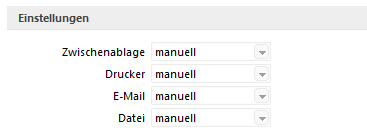

Einstellungen
Abbildung 15.1520: Archivierung
Archivierung
Abbildung 15.1521: Archivierung
nur EASY
Werden der EASY-Server, der Lagerort und das Archiv, welche unter Applikationsmenü / Einstellungen (Seite Archive) hinterlegt wurden, gefunden, wird hier eine Auswahlliste mit den dort vorhandenen Archivfeldern angezeigt. (EASY steht nur in einem Mandanten Deutschland zur Verfügung)
Hinweis:Werden Archivfelder und Ablagepfade mit Hilfe von Platzhaltern im Formular zugewiesenen, werden die entsprechenden Einträge auf der Seite Archivierung ignoriert!
