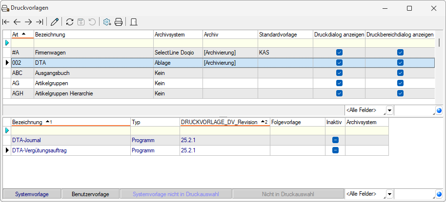

Um sicherzustellen, dass von aussen dazukommende Formulare auch auf Rechnersystemen, auf denen möglicherweise die im Formular verwendeten Formularbausteine, Schriften, Formate und Etiketten nicht vorhanden sind, ordnungsgemäss gedruckt werden können, sollte man die Quellformulare über die Druckvorlagenverwaltung ausschleusen. Mit diesem Vorgang unter Applikationsmenü / Druckvorlagen / / Ausschleusen erhält man eine spezielle Datei, die das Formular und die entsprechenden Schriften, Formate und Etiketten enthält.
Beim Ausschleusen von Druckvorlagen ist eine Mehrfachauswahl möglich, markieren Sie einzelne Datensätze durch Mausklick mit gedrückter [Ctrl]-Taste oder bei Auswahl durch Cursor mit der Leertaste. Ganze Bereiche (von-bis) erreichen Sie, indem Sie den ersten Datensatz mit [Ctrl] + linker Maustaste und den letzten mit [Umschalt] + linker Maustaste markieren.
Abbildung 15.1026: Druckvorlage auswählen
