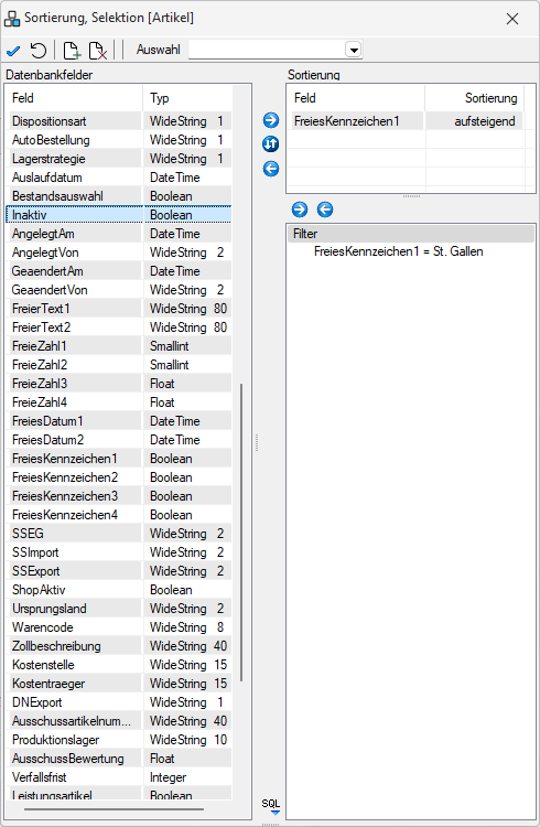

Um für den Listendruck Einschränkungen zu generieren, gibt es eine Funktion, die in der Handhabung mit der Filterfunktion identisch ist, in der Anwendung auf die Daten aber vollständig anders funktioniert.
Abbildung 15.1223: Druckfilter
Während bei der Filterfunktion nur die der Filterbedingung nicht genügenden Datensätze bei der Anzeige übersprungen werden, wird für den Druckfilter eine SQL-Abfrage generiert. In der Eingabemaske für den Filter wird die generierte SQL-Abfrage in einem eigenen Feld angezeigt und kann hier modifiziert werden. Über können Sie die SQL-Abfrage ein- bzw. ausblenden.
Vor dem Listendruck können Sie in einem Dialog die Reihenfolge der Datensätze beim Ausdruck festlegen und über eine Filterung die Anzahl der Datensätze eingrenzen.
In dem abgebildeten Beispiel werden alle Kunden, die in St. Gallen wohnen und bei denen das Freie Kennzeichen 1 aktiviert ist, nach dem Namen sortiert ausgedruckt.
