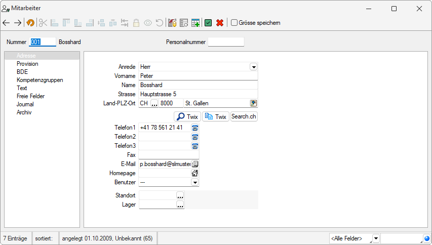

Beispiel - In den Stammdaten "Mitarbeiter" wird eine Liste mit Kunden benötigt, in dem diese als Vertreter hinterlegt sind.
Abbildung 15.501: Benutzerdefinierte Ergebnismengen
Benutzerdefinierte Ergebnismengen und Extradialogzuordnungen frei positionierbar
Tabellen wie Benutzerdefinierte Ergebnismengen oder Extradialogzuordnungen können Sie nun mithilfe der Toolbox auf eine andere Dialogseite verschieben. Dafür ist es notwendig, während des Toolbox-Modus das gewünschte Element zu markieren (ungefähr mittig mit der linken Maustaste anklicken). Anschliessend kann über das Kontextmenü (gleiche Stelle) Ausschneiden Element (…) gewählt werden. Danach können Sie das ausgeschnittene Element an der gewünschten Position einfügen und die Grösse nach Wunsch anpassen.
Die verbleibenden Seiten in der Baumübersicht können Sie (während des Toolbox-Modus) über das Kontextmenü mit der Eigenschaft Unsichtbar ausstatten, damit die Einträge ausgeblendet werden.
Im Beispiel wurde eine Extradialogzuordnung und eine benutzerdefinierte Ergebnismenge auf die Seite Adresse des Kunden verschoben.
