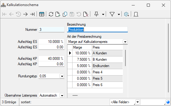

Im Programm haben Sie unter Stammdaten / Kalkulation / Schemata die Möglichkeit, den Listenpreis bzw. die Preisgruppenpreise 1-9 ausgehend vom letzten Einstandspreis (Preis des Lieferanten) nach einem festen Schema zu kalkulieren. Dieses Kalkulationsschema können Sie den Artikeln zuordnen. So werden diese auch bei Änderungen automatisch danach berechnet.
Abbildung 2.1363: Kalkulationsschema
Aufschlag ES - Hier können Sie einen prozentualen sowie einen absoluten Aufschlag (Beschaffungskosten) zum Einstandspreis definieren. Hieraus erfolgt die Berechnung des Kalkulationspreises.
Aufschlag KP - Hier definieren Sie analog zum Aufschlag ES einen prozentualen oder absoluten Aufschlag zur Berechnung des Listenpreises aus dem Kalkulationspreis.
Rundungstyp - Mit dem Rundungstyp legen Sie fest, wie der Listenpreis und die Preise 1 - 9 nach ihrer Berechnung zu runden sind.
Art der Preisberechnung - Die Berechnungsart entscheidet, wie Sie die Preisgruppen 1 - 9 kalkulieren bzw. berechnen wollen.

Hinweis: Sie können auch Prozentsätze mit negativen Zahlen eingeben, um z.B. auch Zuschläge auf den Listenpreis mit Hilfe von Rabatten zu bilden.
Übernahme Listenpreis - Mit dieser Option legen Sie fest, ob der kalkulierte Listenpreis automatisch als aktueller Listenpreis und als Basis für die Berechnung der Preisgruppenpreise 1-9 übernommen werden soll oder dieser von Ihnen selbst bestimmt wird.
Hinweis: Bei der automatischen Übernahme wird der Preis vom Programm nicht in einer Tabelle verwaltet, sondern immer bei Bedarf (Verwendung des Artikels) aktuell neu berechnet.
