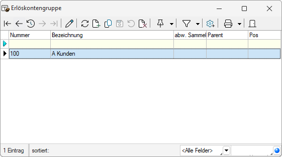

Abbildung 2.1721: Kontengruppen Erlös / Aufwand

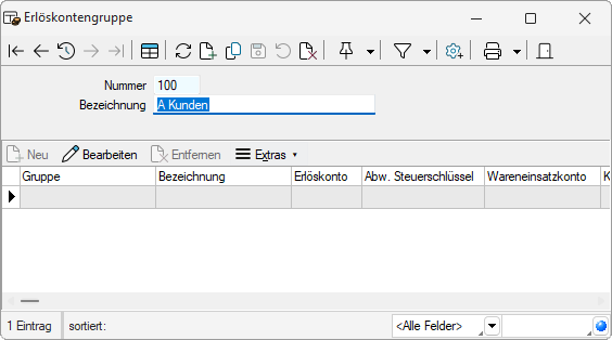

Kontengruppen bearbeiten
Unter Erlös-/ Aufwandskonto tragen Sie das Konto ein, auf das in der Finanzbuchhaltung der Erlös / Aufwand für die ausgewählte Gruppe gebucht werden soll.

Die nachfolgend beschriebenen Felder sind nur für Erlöskontengruppen vorhanden:
- Wareneinsatzkonto
Hier ist das Aufwandskonto zu hinterlegen, auf das bei aktiver Fibu-Exportoption ”Wareneinsatz” vom Bestandskonto umgebucht werden soll. - Kostenstelle WE
Mit dem Umbuchen der Konten können auch die Kosten einer / einem anderen Kostenstelle / -träger zugewiesen werden. - Bestandskonto
Hier ist das Bestandskonto zu hinterlegen, von dem bei aktiver Fibu-Exportoption ”Wareneinsatz” auf das Aufwandskonto umgebucht werden soll. - USt-ID-Pflicht
Die Option USt-ID-Pflicht kann in der Erlöskontengruppe gesetzt werden und wird so mit dem ermittelten Erlöskonto in die Belegposition übernommen. Belege mit aktivierter Option in den Positionen aber ohne USt-ID im Beleg werden ggf. beim Fibu-Export abgewiesen.
Die nachfolgenden Beispiele sollen die Kontenzuordnung näher erläutern:
Erlöskontengruppe / Kundenkontengruppe
Abbildung 2.1722: Beispiel Erlöskontengruppen

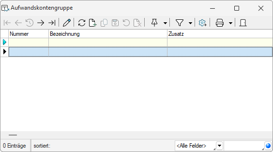

Analog lassen sich auch Kontengruppenzuordnungen für die Buchung der Artikeleinkäufe erfassen. Dabei werden wiederum Aufwands- bzw. Lieferantenkontengruppen benötigt - zum Beispiel oben die Aufwandskontengruppe Aufwand für Bestand.
Abbildung 2.1723: Aufwandskontengruppen
Diese Kontengruppen sind im Einkauf des Artikels als Aufwandsgruppe bzw. als Kontengruppe in den Lieferantenstammdaten einzutragen. Eingangsrechnungen für Artikel mit der Aufwandsgruppe AB (Aufwand für Bestand) werden somit beim Fibu-Export gegen das Bestandskonto 3980 gebucht.
