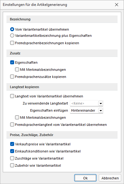

Variantengenerierung
Im Menüpunkt Stammdaten / Artikel (Untereintrag Variantenartikel, Schalter Merkmale
zuweisen) gelangen Sie über den Schalter Einstellungen
in die Maske zur Festlegung der Eigenschaften für die Generierung von Varianten.
Abbildung 2.1248: Artikelgenerierung
Im oberen Teil der Eingabemaske legen Sie fest, wie die Bezeichnung, der Zusatz und der Langtext gebildet werden. Es besteht die Möglichkeit, hierzu hinterlegte Daten in anderen Sprachen mit zu übernehmen.
Verkaufspreise - wenn Sie die Option Verkaufspreise wie Variantenartikel setzen, wird in der Variante das Feld Preise wie Artikel mit der Artikelnummer des Variantenartikels gefüllt. Das bedeutet, dass die Verkaufspreise nicht mehr bei diesen Varianten, sondern zentral beim Variantenhauptartikel verwaltet werden.
Einkaufspreise - wenn Sie die Option Einkaufskonditionen wie Variantenartikel setzen, werden auch alle Lieferanteneinkaufskonditionen des Variantenhauptartikels kopiert.
Preise / Zuschläge / Zubehör wie Variantenartikel - die Aktivierung dieser Option bewirkt, dass die zugeordneten Zuschlagsartikel bzw. Zubehörartikel des Variantenhauptartikels kopiert werden.
