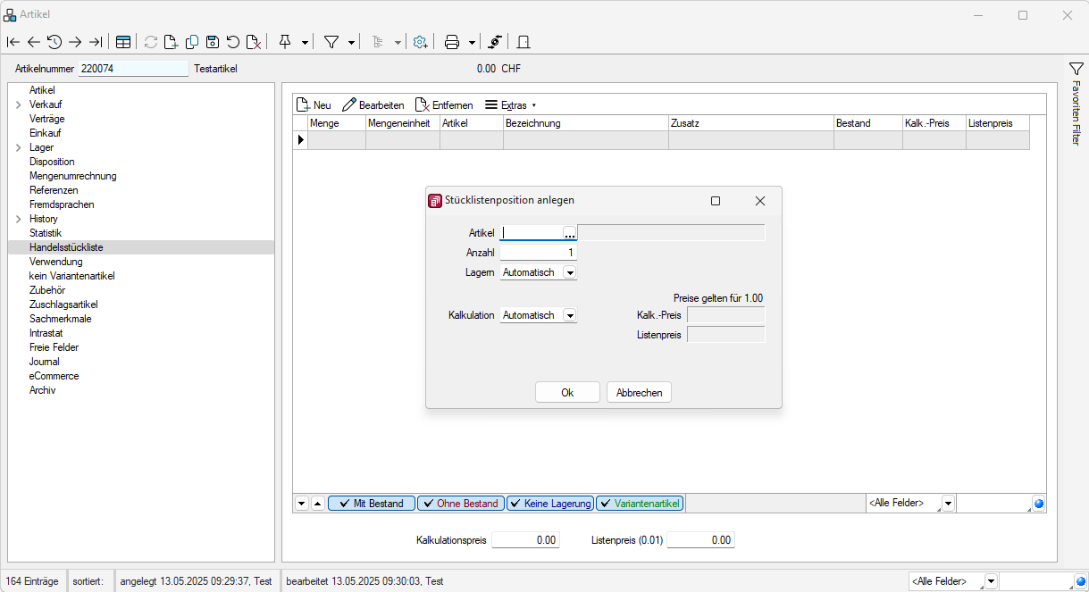

Stücklistenposition anlegen
Mit / können Sie unter Stammdaten / Artikel (Seite ...stückliste, Neu / Bearbeiten) den Stücklisten Positionen zufügen bzw. vorhandene Positionen ändern.
Bei der Auswahl der Stücklistenposition wird der Artikeltyp geprüft, da eine Verschachtelung von Stücklisten ineinander nur in begrenztem Umfang zugelassen wird.
Wenn Sie der Stückliste einen Variantenartikel zugeordnet haben, erhalten Sie bei Auswahl der Stückliste in Belegen die Abfrage nach der gewünschten Variantenausprägung.
Artikel und Anzahl - Je Position ist die Artikelnummer auszuwählen und die Anzahl einzutragen.
Bei der Positionserfassung zu einer Produktionsstückliste können Sie auch Positionen mit der Menge Null erfassen, um diese z.B. im Werkauftrag als Alternativpositionen zu verwenden.
Ist dem Artikel eine Formel zugewiesen, öffnet sich nach Auswahl des Artikels automatisch die Maske zur Eingabe der Variablen. Mit der Tastenkombination [Alt] + [R] kann diese Eingabemaske erneut aufgerufen werden.
Wenn gleichnamige Extrafelder in der Tabelle der Stücklistenpositionen existieren, werden dort die Eingaben der Parameterabfrage gespeichert.
Handelsstückliste
Zu einer Handelsstückliste können nur normale Artikel und Artikel vom Typ Produktion und Variante als Position zugeordnet werden. Nach Auswahl des Artikels erscheint für diesen zu Ihrer Information der Kalkulations- und Listenpreis entsprechend seiner Mengen- und Preiseinheit.
In den Belegen wird die Handelsstückliste komplett mit allen Positionen eingefügt, kann über die Formulareditorgestaltung wahlweise jedoch mit oder ohne Unterpositionen ausgedruckt werden.
Abbildung 2.1208: Handelsstückliste
Lagern - Mit Eintragung im Feld Lagern der Stücklistenposition legen Sie fest, ob in Ausgangsbelegen die lagerfähigen Stücklistenpositionen zusätzlich zum Hauptartikel im Lager verbucht und somit auch im Bestellvorschlag berücksichtigt werden sollen.
Kalkulation - Die Eigenschaften des Stücklistenartikels sind massgebend, wobei die Einzelpreise der Unterpositionen den Listenpreis der Stückliste bilden. Die Einzelpreise können aber auch unabhängig vom eigenen Listenpreis für die Stückliste manuell kalkuliert werden. Hierzu werden Ihnen der Kalkulations- und Listenpreis der Stücklistenposition entsprechend seiner Mengen- sowie Preiseinheit angezeigt. Eine eigene Kalkulation ist für die Handelsstückliste nicht möglich.
Die Stücklistenpositionen können vom Handelsstücklistenartikel unterschiedliche Steuerschlüssel haben, solange diese in den Steuerprozenten übereinstimmen.
Hinweis: Damit der Kalkulations- und Listenpreis für die gesamte Handelsstückliste frei festgelegt werden kann, muss mindestens eine Stücklistenposition in der Kalkulation auf ”manuell” eingestellt sein. Der Kalkulations- und Listenpreis darf für diese Positionen zur prozentualen Aufteilung nicht Null sein.
Wird im Ausgangsbeleg der Preis der Stückliste überschrieben, werden die Einzelpreise der Unterartikel für die Verkaufsstatistik prozentual aufgeteilt. Jede einzelne Stücklistenposition lässt sich im Ausgangsbeleg noch verändern, sofern die Belegposition nicht von einem Vorgängerbeleg übernommen wurde.

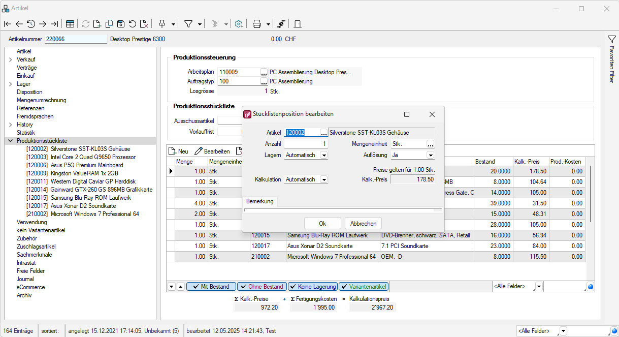

Produktionsstücklistenartikel müssen über einen Werkauftrag erzeugt werden. Zu einer Produktionsstückliste können nur normale Artikel und Artikel vom Typ Produktion oder Variante als Position zugeordnet werden.
Artikel und Anzahl - Je Position ist die Artikelnummer auszuwählen und die Anzahl einzutragen. Sie können auch Positionen mit der Menge Null anlegen, wenn Sie diese z.B. im Werkauftrag als Alternativpositionen verwenden wollen.
Mengeneinheit - Hier kann anstelle der Standardmengeneinheit des Artikels eine andere Mengeneinheit, zu der im Artikelstamm eine Mengenumrechnung hinterlegt ist, gewählt werden.
Zur Information erscheint der Kalkulationspreis für einen Artikel entsprechend der gewählten Mengeneinheit.
Produktionskosten - Der ermittelte Betrag, wird manuell eingetragen.
Abbildung 2.1209: Produktionsstückliste
Lagern - Mit der Option Lagern Auto legen Sie fest, dass die Stücklistenpositionen (Teile) in Werkaufträgen im Lager verbucht und somit auch im Bestellvorschlag vorgeschlagen werden.
Damit die Teile (Lagerartikel) im Bestellvorschlag berücksichtigt werden, ist es erforderlich, dass der Werkauftrag begonnen (reserviert) wird.
Kalkulation
  • Automatisch - der Kalkulationspreis wird immer aktuell aus der eigenen Kalkulation des Stücklistenartikels berechnet und verwendet.
  • Manuell - verwendet immer den eingegebenen Kalkulationspreis.
Hinweis: Damit der Kalkulationspreis und die Produktionskosten für die gesamte Produktionsstückliste selbst festgelegt werden können, muss mindestens ein Stücklistenunterartikel auf manuelle Kalkulation eingestellt sein. Der Kalkulationspreis und die Produktionskosten dürfen dabei für diese Positionen zur prozentualen Aufteilung nicht Null sein.
Auflösung - Ist die Unterposition wiederum eine Produktionsstückliste, kann festgelegt werden, ob diese Position im Werkauftrag aufgelöst werden soll oder nicht. Bei Auflösung werden anstelle der Unterstückliste deren Positionen in den Werkauftrag eingefügt. Die Unterstückliste selbst erscheint hierin nur informativ als Kommentarzeile und kann nicht weiter bearbeitet werden.
Für diese Stücklistenpositionen steht Ihnen unter Bemerkung ein zusätzliches Langtextfeld zur Verfügung.
Bereich Extrafelder - Dieser Bereich erscheint nur, wenn über VorgabewerteExtrafelder angelegt wurden. Das Einfügen in diesen zusätzlichen Maskenbereich erfolgt in allen Stammdaten, für die Extrafelder vorgesehen sind, gleich.
Vorlauffrist - Im Bereich Produktionsstückliste kann man eine Vorlauffrist für die Terminierung der Teile des zu produzierenden Artikels hinterlegen. Diese wird für die Terminberechnung im Werkauftrag beachtet.

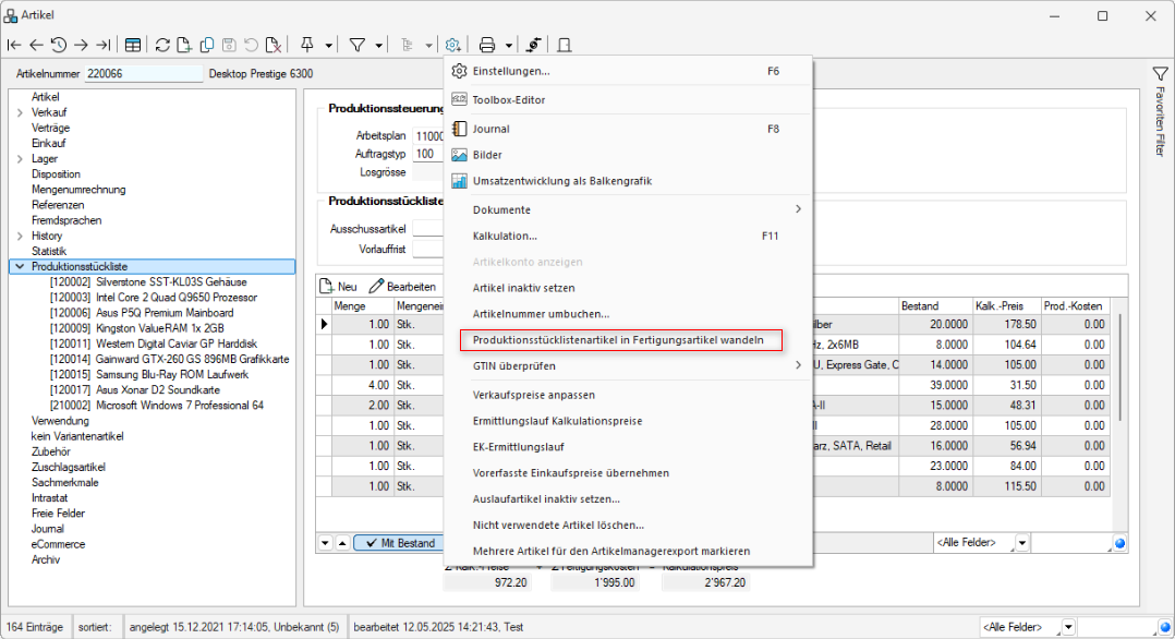

Produktionsstücklistenartikel in Fertigungsartikel wandeln
Bei Artikeln vom Stücklistentyp Produktion steht Ihnen im Funktionsmenü des Artikelstamms die Funktion Produktionsstücklistenartikel in Fertigungsartikel wandeln zur Verfügung.
Abbildung 2.1210: Produktionsstücklistenartikel in Fertigungsartikel wandeln
Beim Ausführen dieser Funktion werden die Arbeitsschritte des hinterlegten Arbeitsplans (dieser ist zwingend erforderlich) und die Artikel der Produktionsstückliste in eine neue Fertigungsliste übertragen. Die Produktionsstückliste des Artikels wird dabei unwiderruflich gelöscht und der Stücklistentyp des Artikels auf Fertigung umgestellt. Der Arbeitsplan bleibt erhalten. Vorhandene gleichnamige Extrafelder werden ebenfalls übertragen.
Wenn der Produktionsstücklistenartikel erhalten bleiben soll und Sie den Fertigungsartikel zusätzlich anlegen möchten, erstellen Sie vor dem Ausführen der Funktion eine Kopie des Produktionsstücklistenartikels und wandeln diese um.
Die Funktion Produktionsstücklistenartikel in Fertigungsartikel wandeln (Artikelstamm) und der Werkauftrag enthalten Prüfungen, die verhindern, dass Unterstücklisten gewandelt werden und Werkaufträge ohne Stückliste erstellt werden können.
Damit diese Funktion im Kontextmenü aktiviert ist, muss unter Produktionssteuerung ein Arbeitsplan hinterlegt sein, ansonsten ist diese Position ausgegraut.
siehe auch: Produktionsstücklisten wandeln
