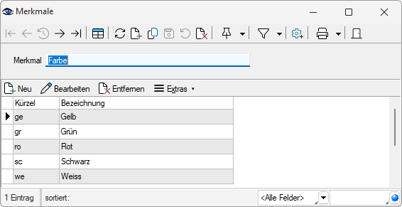

Anlegen von Merkmalen - Über den Schalter Neu bzw. über das Kontextmenü (rechte Maustaste) oder per Tastenkombination [Ctrl] + [M] können Sie neue Merkmale und Ausprägungen [Ctrl] + [A] hinzufügen. Alle ausgewählten Merkmale und Ausprägungen werden in die Baumstruktur eingefügt.
Fehlende Merkmale oder Ausprägungen können Sie im Programmteil Stammdaten / Artikel / Merkmale ergänzen.
