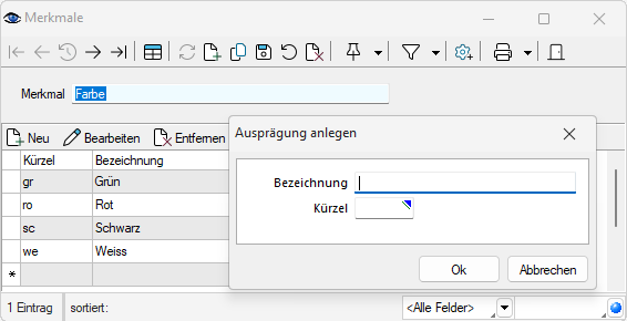

Im Menüpunkt Stammdaten / Artikel / Merkmale können Sie Merkmale mit beliebig vielen Ausprägungen anlegen.
Wenn Sie beispielsweise rote und gelbe T-Shirts in den Grössen S, M und L verkaufen, benötigen Sie das Merkmal Farbe mit den Ausprägungen rot und gelb und das Merkmal Grösse in den Ausprägungen S, M + L.
In der Eingabemaske für die Merkmale befindet sich im oberen Teil das Eingabefeld für das Merkmal, im unteren Teil eine Tabelle mit den Ausprägungen zu diesem Merkmal.
Mit den Schaltern oberhalb der Tabelle können Sie für dieses Merkmal neue Ausprägungen anlegen, vorhandene korrigieren bzw. löschen.
Die Bezeichnung einer Ausprägung kann bei der Generierung der Varianten in deren Bezeichnung und Zusatz verwendet werden.
Als Kürzel können Sie maximal 3 Zeichen eintragen. Die Kürzel können bei der automatischen Bildung der Artikelnummern für die Variantenartikel Verwendung finden und sollten sich deshalb eindeutig unterscheiden.
Für die Bezeichnung einer Ausprägung des Merkmals Farbe tragen Sie z.B. ”grün” und als Kürzel ”g”, für die Bezeichnung des Merkmals Grösse ”Gr. 42” und als Kürzel ”42” ein.
Die Variante des T-Shirts (Art.-Nr. 10000) in der Farbe grün und der Grösse 42 könnte dann bei der automatischen Generierung z.B. die Artikelnummer 10000g42 erhalten.
