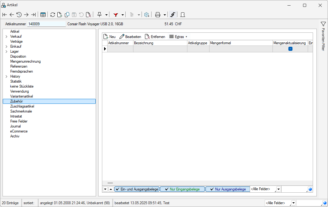

In der Maske Stammdaten / Artikel (Seite Zubehör - Schalter Neu bzw. Bearbeiten) können Sie Artikel erfassen, die bei der Belegerfassung als Zubehörposition in den Beleg eingefügt werden sollen.
Sollen beim Verkauf eines Artikels zusätzlich weitere Zubehörartikel mit angeboten werden, können Sie die dafür in Frage kommenden Artikel hier als Zubehör erfassen.
Wählen Sie bei Stammdaten / Artikel den Zubehörartikel aus.
Als Zubehör können nur Artikel verwendet werden, die nicht vom Typ Handels- oder Musterstückliste und Zuschlagsartikel sind.
Für Zuschlagsartikel, Musterstücklisten Typ I, Abschlagsartikel und Handelsstücklistenpositionen kann kein Zubehör definiert werden.
Abbildung 2.1219: Zubehör
