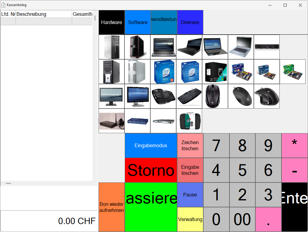

Die Maske zeigt im unteren Bereich zunächst nur die Funktionstasten. Die Gruppen- und Artikeltasten müssen über die Tastenkonfiguration im oberen Bereich erst angelegt werden. Die Eingabemaske für die Konfiguration der Tasten öffnen Sie per Mausklick bzw. über das Kontextmenü (rechte Maustaste).
Abbildung 2.1848: Touchscreen-Kassenbeleg

Funktionstasten
Auch für die Funktionstasten ist eine eigene Konfiguration für Beschriftung (ausser Verwaltung, Zurück, Bon parken und Ziffern), Hintergrundfarbe oder -bild möglich.
Bei einigen Funktionstasten (Kassieren, Verwaltung, Zurück, Beenden) ist die Konfiguration nur über die rechte Maustaste möglich, da über Mausklick die Ansicht der Maske gewechselt wird.

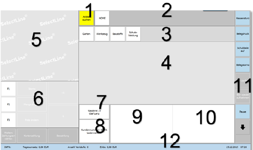

Aufbau des Touchscreens
Abbildung 2.1849: Aufbau Touchscreen
  1. Artikelsuche
  2. Brotkrumenleiste zur Navigation und Anzeige der aktuell geöffneten Gruppe
  3. Gruppen und Untergruppenwahl
  4. Artikelübersicht zur gewählten Gruppe bzw. der „Home“ Gruppe
  5. Aktuell erfasste Positionen des Bons
  6. Die wichtigsten Kassenfunktionen und 3 frei definierbare Funktionstasten, sowie 2 Schnellwahltasten für die Zahlungsart
  7. Kassiererwahl und –anzeige
  8. Kundenwahl und –anzeige
  9. Detailinformationen zum gewählten Artikel
  10. Bildanzeige des gewählten Artikels
  11. Alle verfügbare Kassenfunktion direkt über Funktionsschalter erreichbar
  12. Infoleiste (per Berührung ausblendbar)

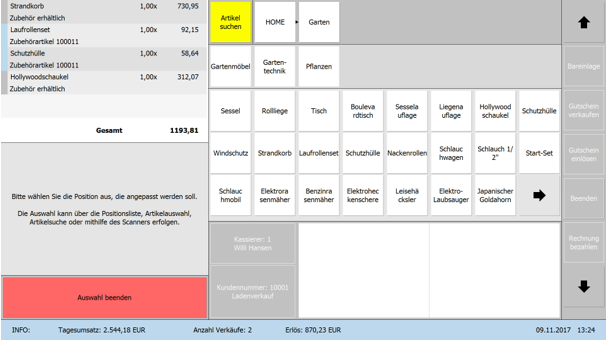

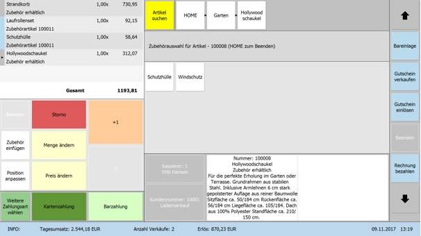

Die PC-Kasse (Touchoberfläche 2) unterstützt die Verwendung von Zubehör. Es wird in der Positionsliste mit einem hellblauen Balken gekennzeichnet. Bei der Auswahl eines Artikels mit Zubehör, wird Zubehör mit dem Einfügemodus auf Nachfrage im Bereich der Artikelschnellwahltasten angeboten. Das Zubehör mit dem Einfügemodus automatisch wird automatisch in die Positionsliste übernommen.
Abbildung 2.1850: Touchscreen Zubehör
Für Zubehör mit dem Einfügemodus manuell ist in der Konfiguration (Touchoberfläche 2) die entsprechende Funktion auf einen Schalter zu legen. Für eine eindeutige Identifizierung der aktiven Position wurde ein kleiner Pfeil-Cursor in der Positionsübersicht ergänzt.
Abbildung 2.1851: Touchscreen Zubehör
Bei der Bedienung und Darstellung der Funktionen Position anpassen, Storno und Zubehör einfügen wechselt das Programm in einen speziellen Modus während die Positionsauswahl für eine der drei Funktionen aktiv ist. Über einen einheitlichen Button kann der Modus beendet werden.

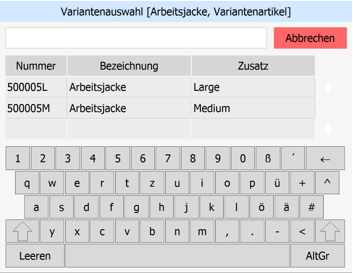

Um die Verwendung von Zubehör vom Typ Variantenartikel auch für die PC-Kasse (Touchoberfläche 2) zu gewährleisten wurde eine entsprechende Variantenauswahl ergänzt, die bei Auswahl eines Variantenartikels, das bereits in den Stammdaten existierende Zubehör anbietet.
