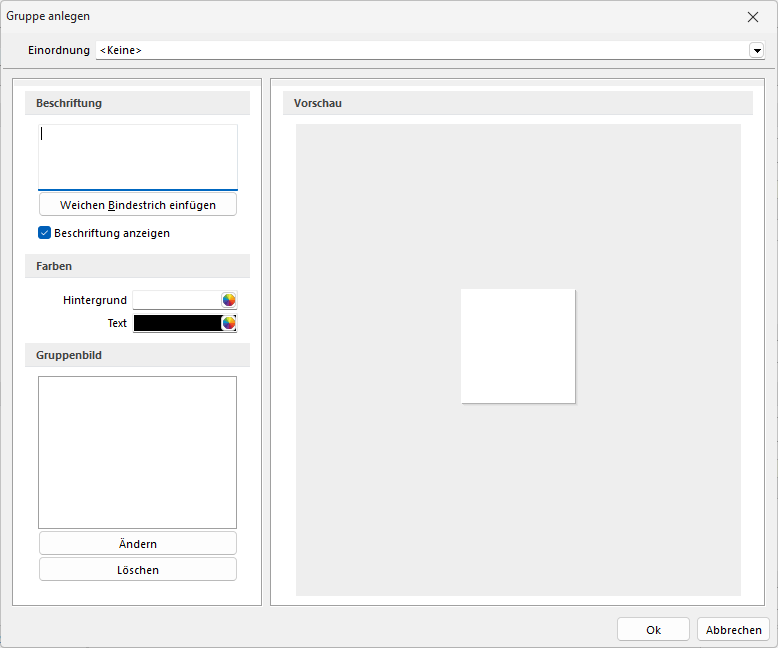

Unter PC-Kasse / Touchkasse / Konfiguration Touchkasse 2 (Seite Gruppen) über die Schalter bzw. auf der Seite Gruppen in der Eingabemaske der Touchkassen-Konfiguration gelangen Sie in diese Maske zur Einrichtung Ihrer Verkaufsgruppen.
Abbildung 2.1648: Gruppe anlegen
Einordnung - Hiermit steuern Sie, dass die Gruppentaste in der Touchkasse unterhalb der hier gewählten Gruppe angezeigt wird.
Beschriftung
Die Beschriftung kann mehrzeilig sein. Damit die Zeilenumbrüche nicht willkürlich erfolgen, können Sie an der jeweils markierten Stelle innerhalb der Beschriftung einen Bindestrich oder mit dem gleichnamigen Schalter einen weichen Bindestrich einfügen.
Mit einem weichen Bindestrich wird ein Zeilenumbruch nur vorgenommen, wenn es die Länge der Beschriftung erforderlich macht. Die Option bewirkt, dass diese auf der Touchtaste auch angezeigt wird, wenn ein Bild zugeordnet ist.
Farben
Auswahl der Farben für den Hintergrund und den Text.
Gruppenbild
Über den Schalter können Sie für die Gruppe ein Bild hinterlegen bzw. neu zuordnen, das dann auf der Gruppentaste in der Touchkasse angezeigt wird.
Vorschau
Dieser Bereich zeigt Ihnen nicht nur eine Vorschau zum Aussehen, sondern stellt die Gruppentaste in der tatsächlichen Grösse anhand der aktuellen Bildschirmgrösse dar.
