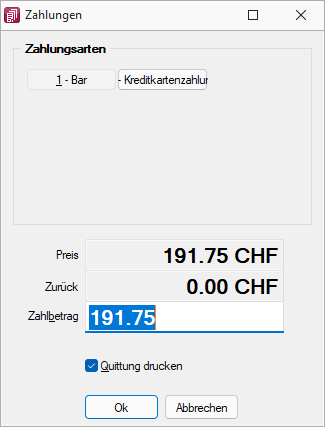

In der Maske Zahlungen werden Ihnen im oberen Teil alle angelegten Zahlungsarten mit einer separaten Schaltfläche angezeigt.
Die Schaltfläche für die Standardzahlungsart lt. Anfangswert beim Kassenstart und der Zahlbetrag in Höhe der Belegsumme sind in dieser Maske als Vorschlagswerte markiert bzw. vorgetragen.
Hinweis: In der Konfiguration der PC-Kasse können Sie festlegen, dass der Zahlbetrag nicht vorbelegt wird, somit immer manuell eingegeben werden muss.
Tragen Sie den vom Kunden gegebenen Zahlbetrag ein. Wenn der eingegebene Zahlbetrag zur Kassierung nicht ausreicht, werden Sie vom Programm darauf hingewiesen.

Anhand des Zahlbetrags bzw. des summierten Zahlbetrags bei aufgeteilter Zahlung, erhalten Sie automatisch den Rückgabebetrag angezeigt.
Mit Bestätigung des Zahlbetrages wird der Bondruck auf dem Bondrucker aktiviert.
