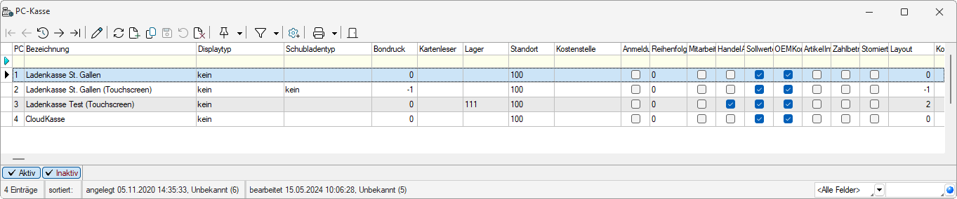

Ist das gewünschte Kassenprofil noch nicht angelegt, können Sie über den Schalter bzw. im Programmteil PC-Kasse / Kassendaten / Kassen ein neues Kassenprofil einrichten.

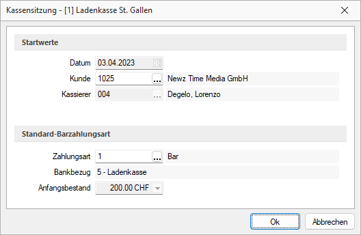

Abbildung 2.1534: Anfangswerte PC-Kasse

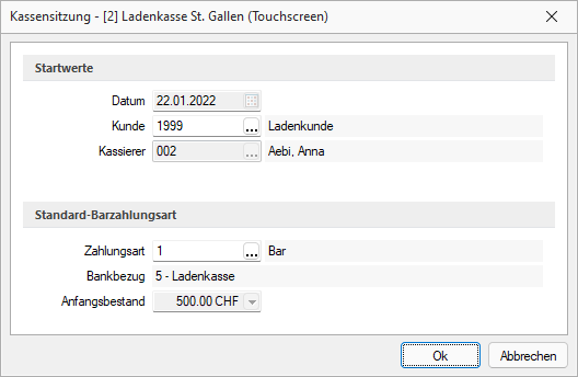

Abbildung 2.1535: Startwerte Touchkasse
Startwerte
Datum - Hier wird standardmässig das aktuelle Datum vorgeschlagen.
Kunde - Sie können hier den Kunden auswählen, für den die Kassensitzung gestartet werden soll.
Legen Sie z.B. einen Laufkunden an und legen diesen als Standardkunde fest, werden alle Kassenbelege auf diesen Kunden gebucht.
Während der Kassensitzung besteht jedoch die Möglichkeit, einen anderen Kunden auszuwählen.
Kassierer - Wählen Sie in diesem Feld den Kassierer (Mitarbeiter) aus und geben Sie dessen Passwort ein. Letzteres ist nur dann erforderlich, wenn in der Kassenkonfiguration die Option Kassiererwahl mit Anmeldung festgelegt wurde.
Standard-Bezahlungsart
Zahlungsart - Tragen Sie hier die Zahlungsart ein. Vorgegeben wird die Standardzahlungsart aus der Konfiguration der Kasse. Es können hier nur Zahlungsarten eingetragen / ausgewählt werden, die einen Bankbezug mit Mandantenwährung vom Typ Kasse haben.
Bankbezug -
Anfangsbestand - In diesem Feld geben Sie den Geldbestand zu Beginn der Kassensitzung ein. Dieser Anfangsbestand kann für die laufende Sitzung nicht mehr geändert werden. Über den Auswahlschalter bzw. Funktionstaste [F4] erreichen Sie den Dialog zur Ermittlung des Bargeldbestandes.

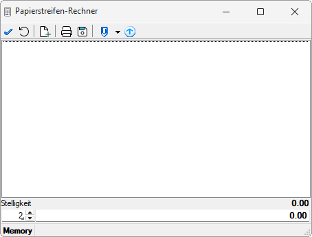

Papierstreifenrechner
Weiterhin können Sie mit der rechten Maustaste [Ctrl] + [R] auf dieses Feld den programminternen Papierstreifenrechner aktivieren.
Abbildung 2.1536: Papierstreifenrechner
In der Touchkasse erreichen Sie den Rechner über das Feld Rechner.
