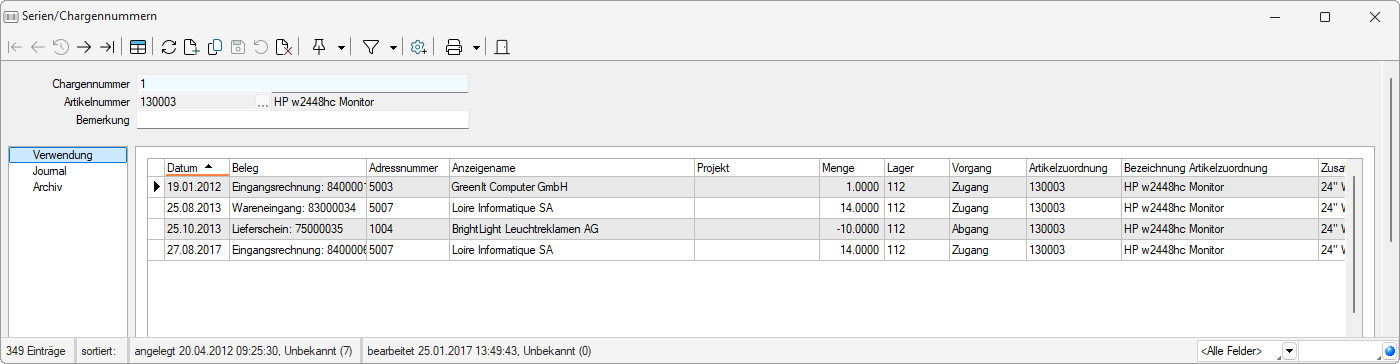

Abbildung 2.1806: Seriennummern

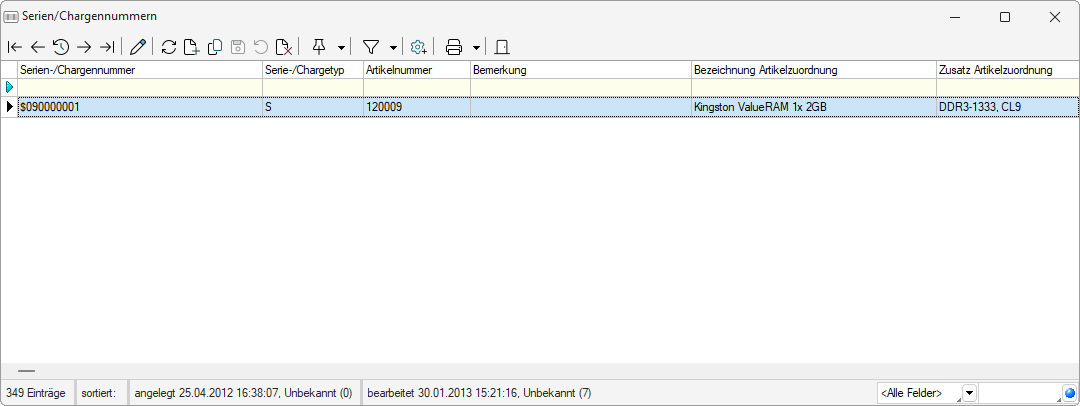

Abbildung 2.1807: Seriennummern Listenansicht
Seriennummer/Chargennummer - 80-stellige Zeichenkette für Serien- oder Chargennummer.
Artikelnummer - Die Nummern werden konkret für einen Artikel angelegt; daher ist Artikelnummer ein Pflichtfeld.
Bemerkung - 40-stellige Zeichenkette für weitere Informationen.
Seite Verwendung
In der Tabelle werden alle Belegpositionen angezeigt, die durch
Lagerbuchungen oder Zuordnungen mit der Serien-/Chargennummer verbunden sind.
Per Doppelklick oder über die Kontextbezogenen Programmfunktionen im Kontextmenü (rechte Maustaste) auf einen gewählten Eintrag können Sie den entsprechenden Beleg (ausser Kassenbeleg) aufrufen.
Nähere Erläuterungen zu den Kontextbezogenen Programmfunktionen finden Sie im Abschnitt Navigation in Tabellen im System-Handbuch der Selectline-Programme.
Hinweis: Einen Überblick über verwendete Serien- und Chargennummern sowie deren Zuordnungen erhalten Sie auch über die Funktion Serien- / Chargennummern in den Kunden- / Lieferantenstammdaten.

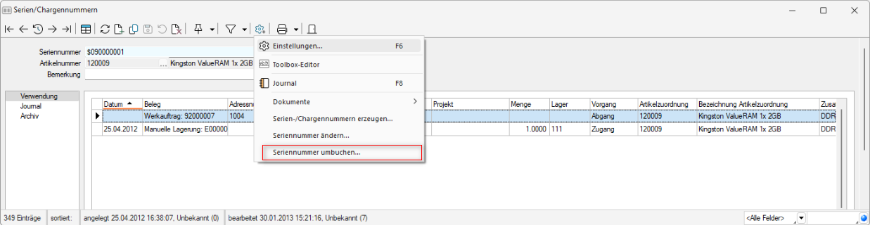

Seriennummer-Auslagerung umbuchen
Wird versehentlich beim Verkauf eines Seriennummernartikels eine falsche Seriennummer ausgelagert oder bewusst eine temporäre Seriennummer verwendet, ist es möglich, dies nachträglich zu korrigieren.
Abbildung 2.1808: Seriennummern Auslagerung umbuchen
In den Stammdaten für Serien- und Chargennummern steht Ihnen dafür die Funktion Seriennummer umbuchen zur Verfügung, mit deren Hilfe Sie den letzten Abgang einer Seriennummer auf eine andere Seriennummer umbuchen können. Durch das Betätigen der Funktion öffnet sich ein Dialog zur Auswahl der Seriennummer, auf die der Abgang der aktuellen Seriennummer umgebucht werden soll. Der Dialog bietet entsprechend nur Seriennummern an, die einen Lagerzugang, aber noch keinen Lagerabgang aufweisen. Ein Umbuchen von Chargennummern oder Seriennummern im Verkauf ist nicht möglich.
