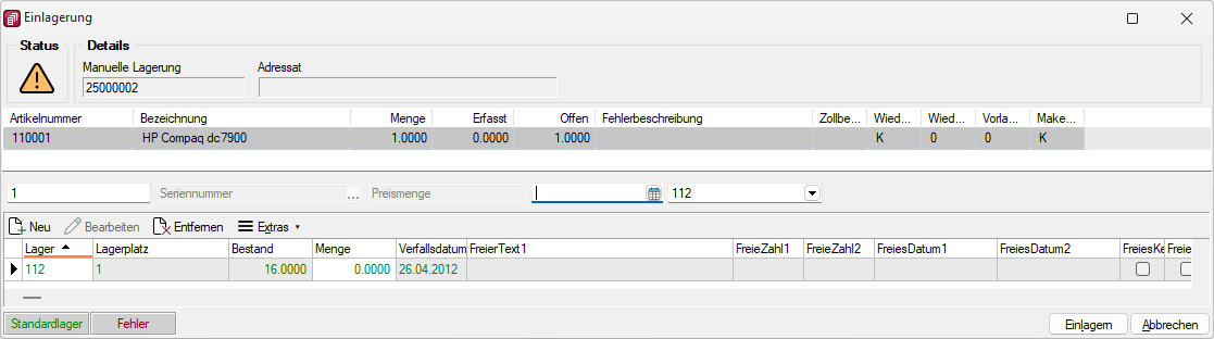

Lagerungsdialog Einlagern
Ist in den Mandanteneinstellungen für Einlagern die
Option
bzw. in den Artikelstammdaten
die Option
gesetzt, öffnet sich diese Maske immer
automatisch beim Speichern einer lagernden Artikelposition.
Abbildung 2.985: Lagerdialog Einlagerung
Unabhängig von den genannten Optionen öffnet sich diese Maske ausserdem, wenn für die Ausführung der Lagerbuchung erforderliche Angaben (z.B. Lager / Lagerplatz, Serien- / Chargennummer, Verfallsdatum, Preismenge) fehlen.
Sie können den Lagerungsdialog jederzeit über den gleichnamigen Schalter
abbrechen, wodurch Sie in die aktive, nicht gespeicherte Belegposition
zurückkehren.
Ausserdem können Sie den Lagerdialog auch mit erfassten Mengen
abweichend von der Belegposition beenden. Die Menge der Belegposition wird dann
entsprechend angepasst. Über eine Option in den Mandanteneinstellungen können
Sie sich dazu einen Warnhinweis anzeigen lassen.
Mit dem Schalter
oder der Funktionstaste [F10] schliessen Sie die Einlagerung ab.
Hinweis: Beachten Sie, dass alle Mengenangaben, ggf. umgerechnet, auf die Standardmengeneinheit des Artikels bezogen sind.

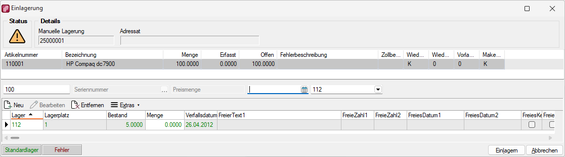

Die Maske des Lagerdialoges ist in die Bereiche Status und Details, der Positionsanzeige, der Eingabezeile und der Lagerungstabelle aufgeteilt. Mit der Tastenkombination [Alt] + [1] wechseln Sie zwischen der Positionsanzeige und der Lagerungstabelle.
Status
Im oberen Bereich der Maske wird Ihnen über ein Symbol der Status zur Lagerung angezeigt. Dieser gibt Auskunft darüber, ob die Lagerung gespeichert werden kann.
- Es
sind alle erforderlichen Daten erfasst. Die Lagerung kann abgeschlossen
werden. -
- Die
erfasste Menge weicht aber von der Menge der Belegposition ab. Die Lagerung
kann abgeschlossen werden, wobei die Belegposition auf die im
Lagerungsdialog erfasste Menge angepasst wird. -
- Es fehlen erforderliche Angaben. Die Lagerung kann nicht
abgeschlossen werden.
Details
Unter Details werden Ihnen einige Daten zum Beleg, wie Belegtyp, Belegnummer, Belegempfänger angezeigt.
Halten Sie den Mauszeiger auf ein Feld,
stehen Ihnen über das Kontextmenü
oder (rechte Maustaste)
weitere Anzeigemöglichkeiten zum Datensatz zur Verfügung.
Darunter befindlich ist die Eingabemaske geteilt in die Positionsanzeige, die
Eingabezeile und die Lagerungstabelle.
Positionsanzeige - Zeigt den/die einzulagernden Artikel mit Angabe der Belegpositionsmenge und zusätzlichen Informationen aus den Artikelstammdaten. Weiterhin wird in den Spalten Erfasst und Offen der Vergleich zwischen erfasster Lagerungsmenge und Menge der Belegposition dargestellt. Die Spalte Fehlerbeschreibung gibt Auskunft darüber, aus welchem Grund eine Lagerung nicht möglich ist.
Eingabezeile - Die Eingabezeile ist für eine
Schnellerfassung, z.B. zur Einlagerung von Artikeln mit Seriennummer gedacht.
Je nach Artikeltyp sind die Felder für die Dateneingabe/-auswahl aktiv und teils
schon mit Eingaben vorbelegt.
Die Eingabe in dieser Zeile wird mit der Taste
[Enter] abgeschlossen und in die untere
Lagerungstabelle übernommen.
Mit der Tastenkombination [Umsch] + [Ctrl] + [1] können Sie die Eingabezeile ein- / ausblenden.
Lagerungstabelle - In dieser Tabelle werden für die in der
Positionsanzeige jeweils markierte Position neben dem Standardlager alle Lager
angezeigt, in denen schon Bestände vorhanden sind, je nach Artikeltyp separat
nach Serien-/Chargennummern,
Preismenge bzw.
Verfallsdatum.
Alle erforderlichen
Eingaben für die Einlagerung können auch in dieser Tabelle vorgenommen werden.
Mit einer entsprechenden Option in den Einstellungen des Mandanten können Sie festlegen, dass immer ein leerer
Dialog, d.h. ohne Auflistung vorhandener Bestände angezeigt wird.
Vom Programm wird die einzulagernde Menge für das Standardlager bzw. das in der
Belegposition festgelegte Lager vorgeschlagen, kann jedoch beliebig verändert
werden.
So können Sie mit den entsprechenden
Schaltern bzw. über
weitere Lagerungszeilen zufügen
oder wieder entfernen
Handelt es sich bei einem neu gewählten Lager um einen Lagertyp, dem Lagerplätze
zugeordnet sind, öffnet sich der Dialog zur Lagerplatzauswahl.
Das für die Einlagerung neuer Bestände vorgeschlagene Verfallsdatum kann geändert werden. Bei Preismengenartikeln ist die Erfassung der Menge je Preismengeneinheit erforderlich.
Hinweis: Ist durch Lizenzierung des Standortmoduls für
den aktiven Mandant das standortabhängige
Arbeiten eingestellt, werden in der Lagerungstabelle nur die Lager
aufgeführt, die dem Standort des Beleges angehören.
Beim manuellen Ein-, Aus-
und Umlagern ist die Bestandsanzeige über alle Standorte im Menü
wählbar.
Einlagern Serien- / Chargenartikel - Sowohl in der Eingabezeile als auch in der Lagerungstabelle können Sie im Eingabefeld bzw. in der Spalte Serien-/Chargennummer eine in den Stammdaten bereits vorhandene, aber noch nicht verwendete Nummer auswählen [F4] oder eine neue erfassen.
Abbildung 2.986: Einlagern Chargenartikel
Über den Schalter
bzw. über das Kontextmenü
können Sie ebenfalls freie, noch nicht verwendete Nummern auswählen, Nummern
automatisch erzeugen oder nach speziellen Vorschriften generieren lassen.
Die Vorgaben für das automatische Erzeugen von Serien-/Chargennummern bzw. für die Chargennummernkonfiguration können Sie in den Mandanteneinstellungen festlegen.
Die Spalte Menge wird bei Artikeln mit Seriennummern mit 1 vorbelegt, da Seriennummern im Programm eindeutig sind und somit für die Mengeneingabe kein Wert ungleich 1 zulässig ist.
