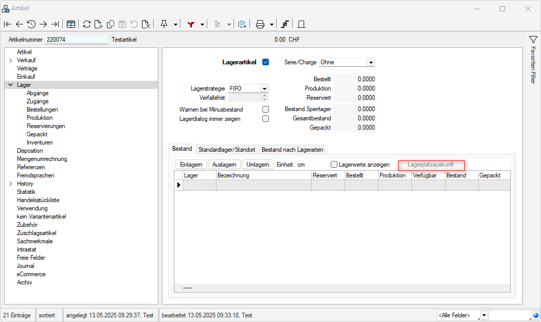

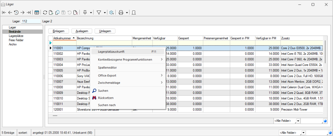

Einen Überblick darüber, auf welchen Lagerplätzen die Bestände des ausgewählten Artikels gelagert sind, erhalten Sie über [F11], den Schalter Extras bzw. per Kontextmenü oder (rechte Maustaste) in der Bestandstabelle, wenn es sich um einen Lagertyp Flächen-, Regal- oder Freies Lager handelt.
Beim Aufruf aus den Lagerstammdaten können Sie über das Kontextmenü (rechte Maustaste) die Anzeige der Lagerplätze (alle oder nur mit Beständen) entsprechend umstellen.
