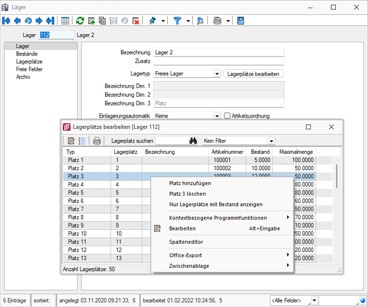

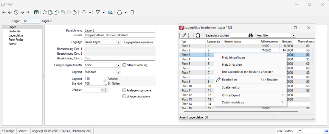

Anzahl der Lagerplätze erhöhen / verringern
Mehrdimensionale Lager (Typ: Freies Lager, Flächenlager oder Regallager) können nun auch nach einer Verwendung (Bestand Zugang / Abgang) um Regale, Ebenen und Lagerplätze erweitert werden. Zudem ist es möglich, Lager mit einer unterschiedlichen Anzahl von Ebenen und Lagerplätzen je Regal zu definieren. Das Löschen eines Lagerplatzes, der noch nicht verwendet wurde, ist ebenfalls über das Kontextmenü Platz X löschen möglich. Eine Ebene lässt sich hingegen nur löschen, wenn keiner ihrer Lagerplätze eine Verwendung aufweist. Ein Komplettes Regal ist löschbar, wenn keiner der Lagerplätze der Ebenen des Regals verwendet wurde (also das komplette Regal bisher nicht verwendet wurde).
Ob ein Lagerplatz bereits verwendet wurde, ist über die konfigurierte Legendenfarbe ersichtlich (Standard = rot).
Abbildung 2.1242: Lagerplätze bearbeiten
Abhängig davon ob ein Regal, eine Ebene oder ein Lagerplatz markiert ist, bietet das Kontextmenü das Hinzufügen oder Löschen für ein Regal, eine Ebene oder einen Lagerplatz an.

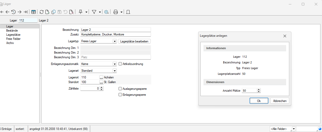

Über die Einstellungen und Zusatzfunktionen Lagerplatzanzahl ändern kann die Anzahl an Regalen, Ebenen oder Lagerplätzen auch erhöht werden, selbst wenn das Lager bereits verwendet wurde. Eine Verkleinerung (und damit ein Löschen) ist nur über das Lagerplätze bearbeiten vorgesehen.
