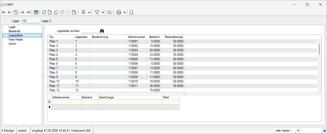

Lagerplätze anlegen
Für die Lagertypen Freies- , Flächen- und Regallager müssen Lagerplätze angelegt werden, unter Lagerverwaltung / Lagerdaten / Lager (Schalter und Einstellungen und  Zusatzfunktionen   [F12] (Lagerplatzanzahl ändern).
Informativ werden Ihnen in dieser Maske die Lagernummer, die Bezeichnung, der Lagertyp und die evtl. schon angelegte Anzahl von Lagerplätzen angezeigt.
Je nach gewähltem Lagertyp gestaltet sich die Eingabemaske unterschiedlich hinsichtlich der Eingabe der Dimensionen.
Sie können für jedes Lager einen Lagertyp bestimmen und bei entsprechendem Typ für diese Lager Lagerplätze anlegen.
Vom Programm werden dafür folgende Typen angeboten:
  • Standardlager
  • Freies Lager - Es kann die Anzahl der Lagerplätze eingegeben werden.
  • Flächenlager - Es können die Anzahl der Reihen und die Anzahl der Plätze je Reihe eingegeben werden. Vom Programm werden daraus die Lagerplätze erzeugt (Reihenanzahl * Plätze).
  • Regallager - Es können die Anzahl der Regale, die Anzahl der Ebenen je Regal und die Anzahl der Plätze je Ebene eingegeben werden. Vom Programm werden daraus die Lagerplätze erzeugt (Regalanzahl * Ebenen * Plätze).
Den Dimensionen für die Lagerplätze, beim Regallager vorgegeben mit Platz, Ebene und Regal, können Sie individuelle Bezeichnungen zuordnen.
Bei Auswahl des entsprechenden Lagertyps wird der Schalter
aktiv.
Werden für die entsprechenden Lagertypen keine Lagerplätze angelegt, werden Sie beim Verlassen der Eingabemaske vom Programm entsprechend darauf hingewiesen.
Abbildung 2.1107: Lagerplätze
Hinweis: Der Lagertyp kann nur geändert werden, wenn noch keine Bestände im Lager gebucht sind. Ausserdem müssen ggf. beim Ändern des Lagertyps schon vorhandene Lagerplätze gelöscht werden.
Das Löschen können Sie im Menü Lagerverwaltung / Lagerdaten / Lager   [F12] Lagerplätze löschen vornehmen.
