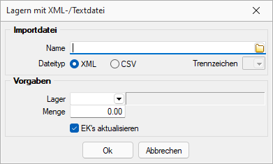

Lagern mit Textdatei
Bei der zu importierenden Datei muss jede Zeile einen Bestand repräsentieren.
Abbildung 2.1466: Einlagern mit Textdatei
