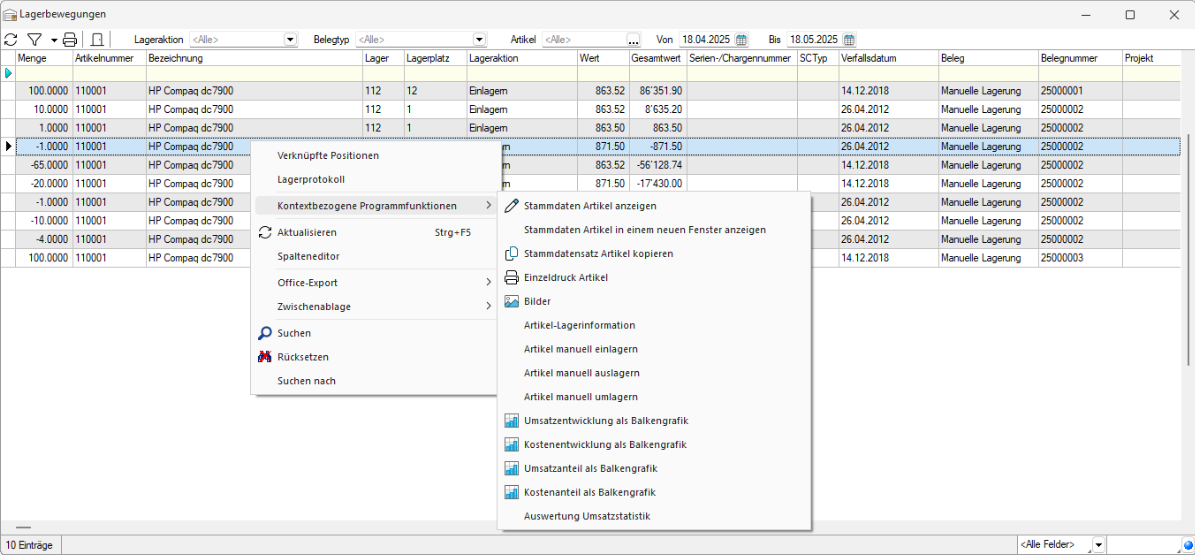

Lagerbewegungen
In der Übersicht Lagerverwaltung / Lagern / Lagerbewegungen erhalten Sie eine Auflistung aller in der Lagerprotokolldatei
registrierten Lageraktionen getrennt
nach Artikel, Belegtypen und Zeitraum.
Standardmässig wird die Übersicht beim
Aufruf für den Zeitraum der letzten 4 Wochen vor dem aktuellen
Tagesdatum für alle Artikel aufgebaut.
Mit Hilfe der Auswahlfelder, dem Quickfilter bzw. per Klick auf die
Spaltenüberschriften können Sie die Daten für die Anzeige bzw. den
Druck
beliebig selektieren und sortieren.
Da in der Lagerprotokolldatei alle
Aktionen (z.B. Änderungen, Löschen) gespeichert werden, kann die Auswertung
sehr umfangreich und unübersichtlich werden. Deshalb ist die Liste zunächst
gruppiert nach Belegpositionen.
Das komplette Lagerprotokoll mit allen
Einträgen können Sie über das Kontextmenü (rechte Maustaste) aufrufen.
Verknüpfte Lagerpositionen - Für Zugangs-, Abgangs- und Packpositionen können Sie sich alle Belege anzeigen lassen,
deren Lagerbuchungen mit der in der Tabelle markierten Position verknüpft sind.
Rufen Sie dazu die Funktion Verknüpfte Positionen aus dem Kontextmenü auf.
Weitere Funktionen
Über das Kontextmenü mit den Kontextbezogenen Programmfunktionen können Sie u. a. in die Stammdaten der Serien-/Chargennummern, in die Belegposition oder in den Menüpunkt Manuelle Lagerung wechseln.
Nähere Erläuterungen zu den Kontextbezogenen Programmfunktionen finden Sie im Abschnitt ”Navigation in Tabellen” im System-Handbuch der Selectline-Programme.

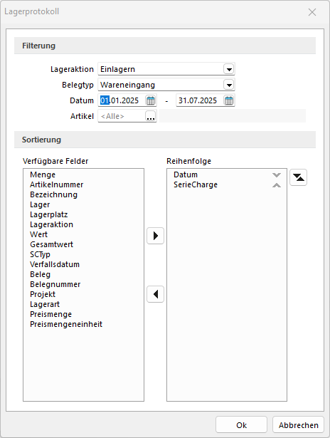

Beim Druck des Lagerprotokolls haben Sie die Möglichkeit, die Kriterien für die Auswahl und die Sortierung nochmals festzulegen.
Abbildung 2.1387: Lagerprotokoll drucken
