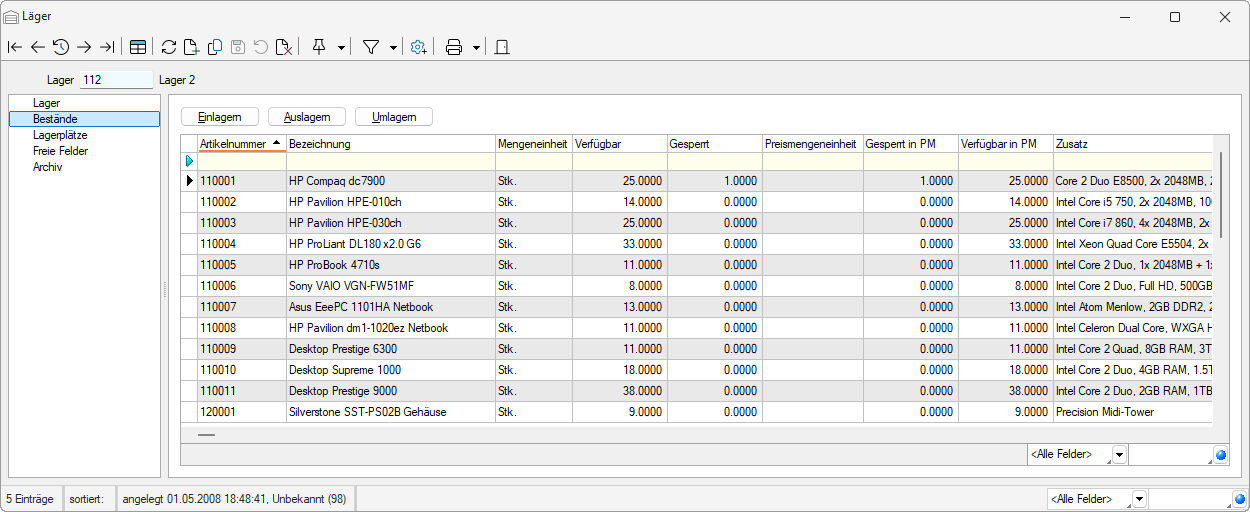

Seite Bestände
Abbildung 2.1365: Lager Seite Bestände
In dieser Tabelle werden Ihnen die aktuell verfügbaren und gesperrten Bestände aller Artikel des gewählten Lagers angezeigt.
Unter Verfügbar wird Ihnen der Bestand abzüglich der Mengen aus offenen
Packzetteln angezeigt, wobei die gepackten Bestände wiederum unter Gesperrt
aufgeführt sind.
Über die Schalter
und
können Sie manuelle Zu- und Abgänge im Lager erfassen bzw. Umlagerungen vornehmen.
Hinweis: Die aktuellen Bestände erhalten Sie über Auswertung / Bestand / Lager als Liste.

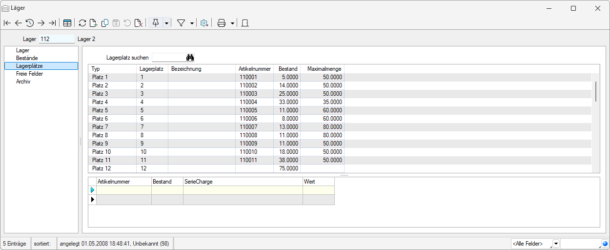

Seite Lagerplätze
(nicht bei Lagertyp Standardlager)
Abbildung 2.1366: Lager Seite Lagerplätze
Auf dieser Seite werden Ihnen die Lagerplätze des Lagers angezeigt. Per Doppelklick auf eine Lagerplatzzeile können Sie diese bearbeiten.
Je nach Lagertyp unterscheidet sich die dimensionale Strukturanzeige, die Sie mit Doppelklick, über das Kontextmenü oder mit der Plus- bzw. Minustaste im Nummernblock der Tastatur öffnen / schliessen können.
Über das Kontextmenü
können Sie die Ansicht ändern, um alle oder nur Lagerplätze mit Beständen, eine Lagerplatzauskunft, angezeigt zu bekommen. Weiterhin kann hierüber die Struktur des Lagers angepasst werden. So können einzelne Regale, Reihen oder Lagerplätze hinzugefügt oder gelöscht werden. Das Löschen wird nur zugelassen, wenn der Lagerplatz oder die auf der Reihe bzw. dem Regal enthaltenen Lagerplätze noch nicht verwendet wurden.
Hinweis: Beim hinzufügen neuer Lagerplätze werden erst eventuell vorhandene Lücken in der Struktur gefüllt.
Im unteren Bereich der Lagerplatzübersicht werden die Bestände des gewählten Lagerplatzes nach Lagerwert, Serien-/Chargennummer, Verfallsdatum und Preismenge detaillierter aufgelistet.
