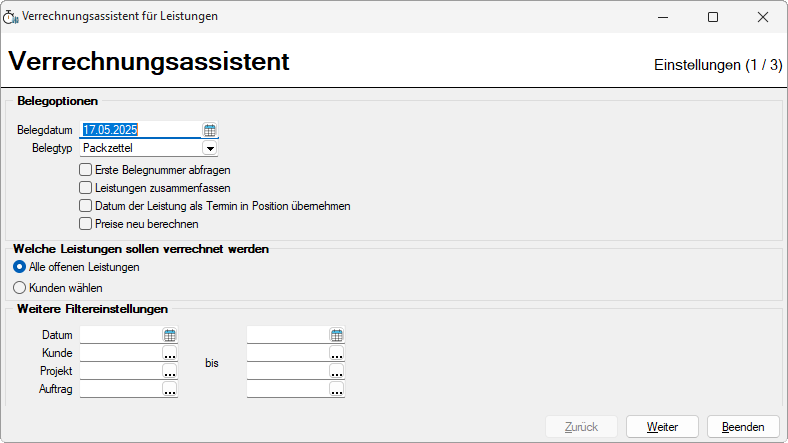

Seite Einstellungen 1 / 3
Belegpositionen
Unter Belegoptionen wählen Sie das gewünschte Belegdatum und den Belegtyp, womit die Leistungen berechnet werden sollen.
Leistungen, die einem Projekt zugeordnet sind, können nicht in eine Rechnung übergeben werden und müssen ggf. über eine Teilrechnung verrechnet werden. Leistungen zu freien Projekten dagegen können wie normale Leistungspositionen verrechnet werden.
Welche Leistungen sollen verrechnet werden
Zusätzlich können Sie festlegen, dass je Kunde Leistungen mit selber Artikelnummer und selben Preisen zu einer Belegposition zusammengefasst werden und dass beim Start der Verrechnung die erste Belegnummer abgefragt wird.
Wahlweise können Sie über den Assistent alle oder nur die offenen Leistungen gewählter Kunden zur Verrechnung vorschlagen lassen.
Weitere Filtereinstellungen
Ausserdem ist es möglich, die Vorauswahl nach Datum, Kunde und Projekt einzuschränken.

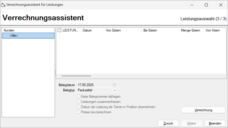

Seite Leistungsauswahl 3 / 3
Die Seite Leistungsauswahl ist in zwei Bereiche aufgeteilt. Der linke Bereich zeigt die Liste der Kunden, der rechte Bereich die offenen Leistungen zum links markierten Kunden.
Abbildung 2.1770: Verrechnungsassistent
Sie können hier, genau wie bei der Kundenauswahl, die zu berechnenden Leistungen markieren und über den Schalter die Belegerstellung starten.
Unterhalb der Leistungstabelle werden Ihnen die auf der Seite Einstellungen festgelegten Belegoptionen angezeigt.
Diese können Sie an dieser Stelle nochmals ändern, wenn im linken Bereich nur ein Kunde zur Verrechnung markiert ist.
Hinweis: Sie können offene Leistungspositionen auch bei der Erfassung von Kundenbelegen mit der Belegfunktion in diese einfügen.
Multiselect
Der Verrechnungsassistent enthält die Funktion Multiselect, (anklicken des obersten Quadrates) dies ermöglicht eine komfortablere Auswahl der zu verrechnenden Leistungen.
