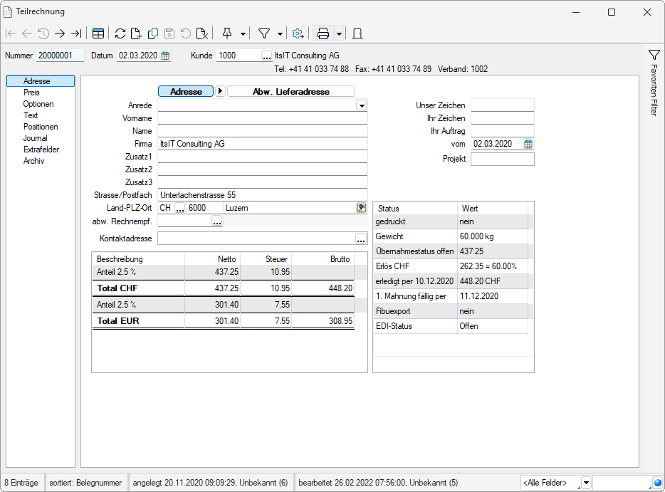

Teilrechnung zum Projekt erstellen
Bei der Erstellung einer Teilrechnung können unter Belege / Projekte (Seite Belege) beliebige Vorgängerbelege mit übernommen werden.
In der Tabelle werden wie bei der Belegübernahme alle noch offenen Belege zum Projekt aufgelistet. Es können nur Belege übernommen werden, die in der Beleghierarchie vor der Teilrechnung stehen.
Abbildung 2.1154: Projekt Teilrechnung
Hinweis: Offene Belege, die noch den Bearbeitungsstatus "In Bearbeitung" tragen, werden nicht zur Übernahme angeboten.
Markieren Sie in der Liste die für die Übernahme in die Teilrechnung gewünschten Belege.
Einzelne Belege werden über die Checkbox links am Tabellenrand, durch Mausklick mit gedrückter [ctrl]-Taste oder bei Auswahl durch Cursor mit der Leertaste markiert.
Ganze Bereiche (von-bis) erreichen Sie, indem Sie den ersten Datensatz mit [ctrl] + linker Maustaste und den letzten mit [Umschalt] + linker Maustaste markieren. Der Startpunkt wird mit einem farbigen Rechteck an der linken Seite markiert.
Alle Belege markieren Sie mit der Tastenkombination [ctrl] + [A] oder über die Checkbox im Tabellenkopf. Mit der Tastenkombination [ctrl] + [Umschalt] + [A] oder mittels [ctrl] + Klick auf die Checkbox im Tabellenkopf kann die Mehrfachauswahl wieder aufgehoben werden.
Mit dem Schalter
unter Beleg einem Projektzuordnen generieren Sie die Teilrechnung bzw. Verbinden Sie die Teilrechnung mit einem Projekt..
Abbildung 2.1155: Teilrechnung erstellen
Mit entsprechender Mandanteneinstellung kann zusätzlich noch die Abfrage nach dem gewünschten Belegdatum aktiviert werden.
