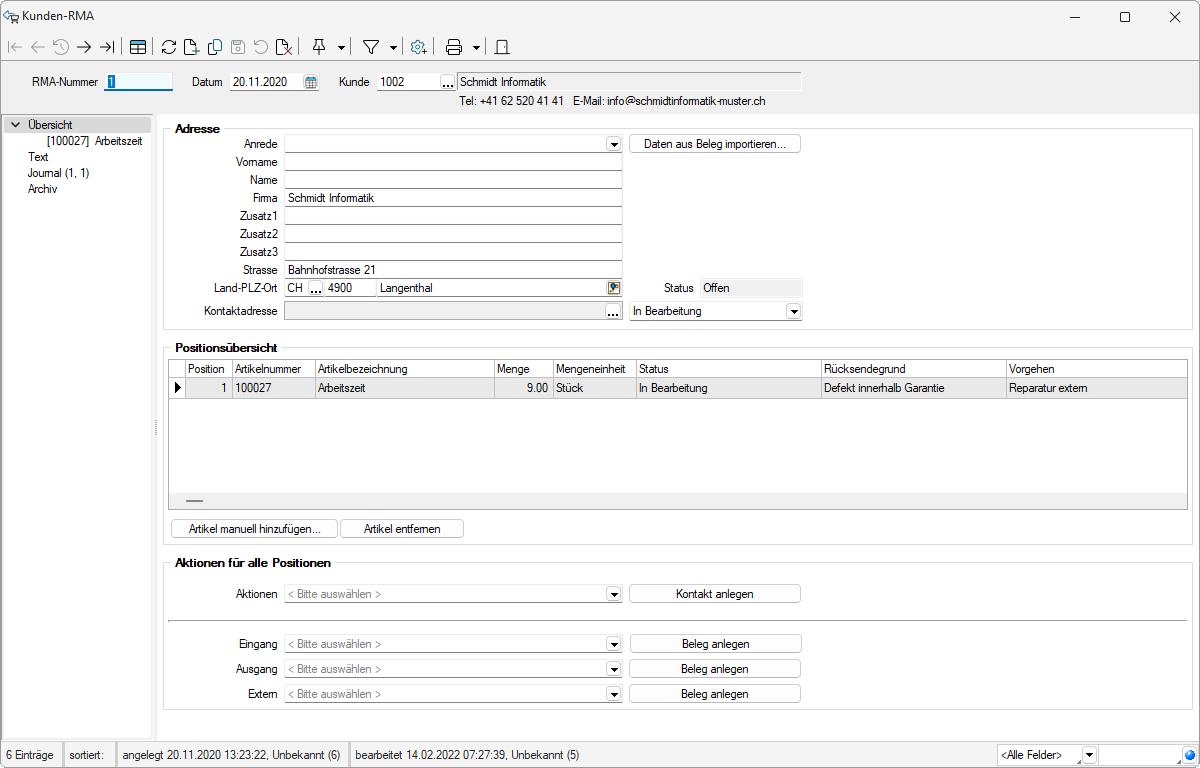

Im oberen
Teil der Maske erfassen Sie die Adressdaten des Kunden und können, wie
bei der Belegerfassung, im Feld Kontaktadresse einen Ansprechpartner auswählen.
Mit dem
Schalter haben
Sie die Möglichkeit, auf einen vorhandenen Beleg Bezug zu nehmen, um so aus
diesem die Artikel mit ihren Eigenschaften und auch die Adressdaten zu
übernehmen.

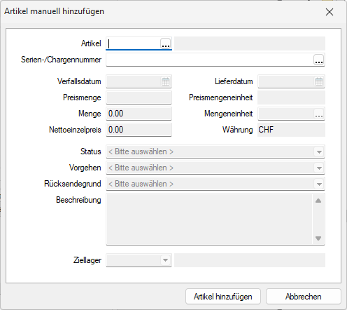

Sie können aber auch ohne Belegbezug über den gleichnamigen Schalter Artikel manuell hinzufügen.
Ausserdem können Sie in lagernden Belegen über Einstellungen und
Zusatzfunktionen [F12] die
Positionen in einen RMA-Vorgang übernehmen.
Status - Im Feld Status wählen Sie den jeweiligen Bearbeitungsstand für den Vorgang. Hierüber werden teilweise vom Programm Warnmeldungen generiert, z.B. wenn Sie in einem abgeschlossenen Vorgang Änderungen vornehmen wollen. Die Aktion wird damit allerdings nicht verhindert.
Bei Auswahl eines Status, der den Vorgang abschliesst, wird geprüft, ob es noch offene Belege (Nichtumsatzbelege) zu diesem Vorgang gibt. Optional können Sie diese dabei manuell erledigen.

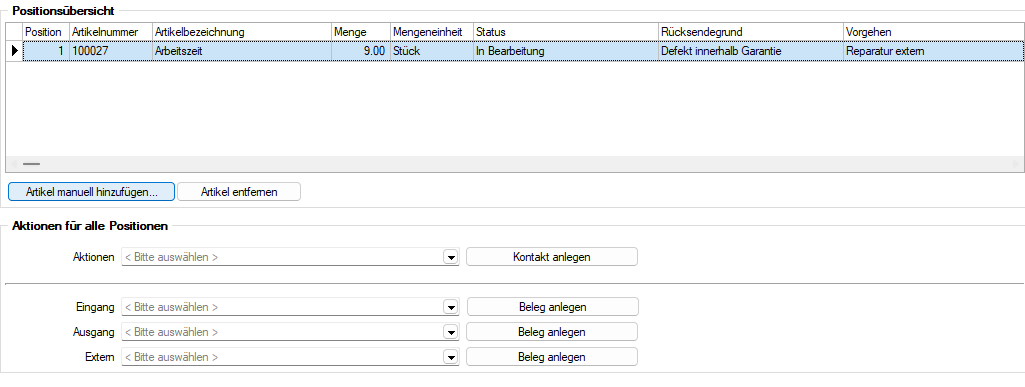

Positionsübersicht
Alle dem Vorgang zugeordneten Positionen erscheinen in der Tabelle Positionsübersicht sowie als Untereintrag zur Seite Übersicht in der Baumstruktur. Hierüber oder per Doppelklick auf einen Eintrag in der Tabelle wechseln Sie zur Detailseite der Vorgangsposition.
Aktionen für alle Positionen
Im unteren Bereich der Maske
können Sie Aktionen, wie z.B. Journaleinträge oder den Druck der RMA-Unterlagen
vornehmen sowie Ein- und Ausgangsbelege zum Vorgang anlegen.
Unter Ein-/Ausgang erstellen Sie kundenseitige unter Extern lieferantenseitige Belege.
Wählen Sie dazu in den Auswahlfeldern die gewünschte Aktion bzw. den gewünschten Belegtyp aus und starten Sie die Aktion mit den Schaltern
bzw.
Hinweis: Die Aktion bzw. der Beleg wird von hier aus für alle Positionen des Vorgangs angelegt.

Ausserdem haben Sie nun die Möglichkeit, beim manuellen Hinzufügen von Artikeln und beim Import von Daten aus einem Beleg den Status der neuen Positionen zu bestimmen.

Position
Jeder im RMA-Vorgang aufgenommene Artikel wird auf der Seite Vorgangsposition in einer Positionszeile dargestellt. Hierin können Sie über die Spalten Belegtyp und Belegnummer ggf. erkennen, aus welchem Kundenbeleg die Position übernommen wurde.
Per Doppelklick auf diese Zeile können Sie in diesen Beleg wechseln oder, wenn aus keinem Beleg übernommen, die Maske Artikel bearbeiten aufrufen.
Zu jeder Position können Sie den Rücksendegrund, das geplante Vorgehen, den ursprünglichen Liefertermin, eine Kurzbeschreibung und das Ziellager für die Einlagerung eintragen.

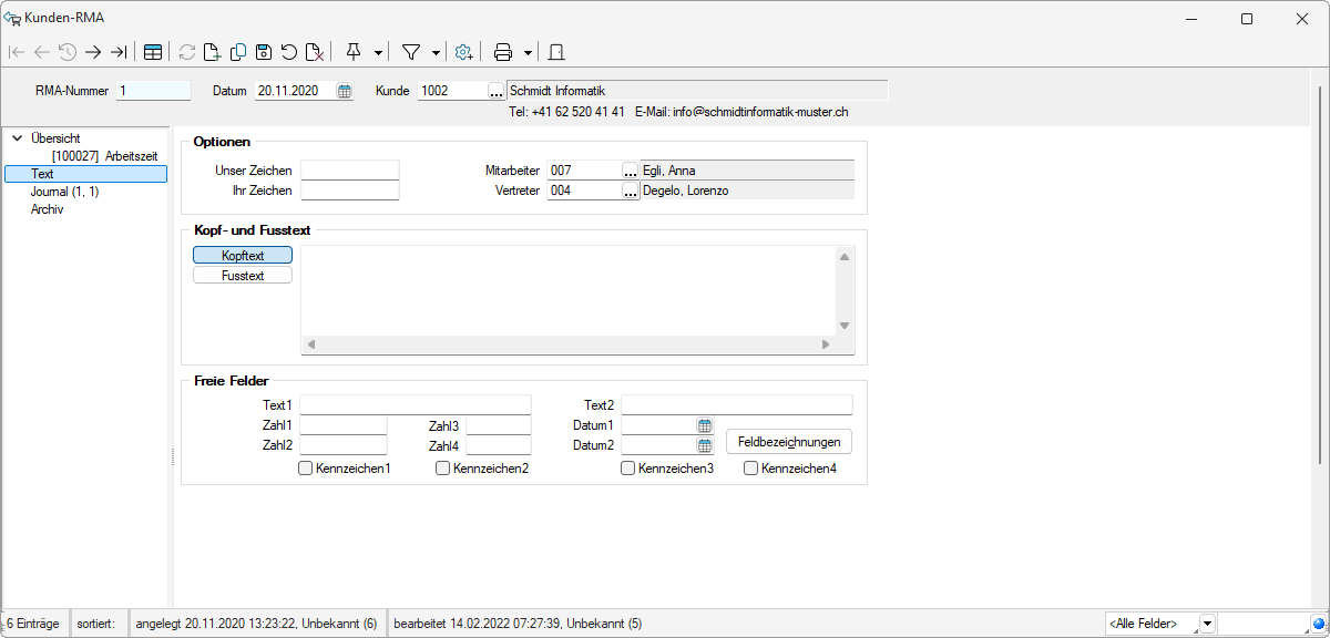

Auf der Seite Text können Sie, wie in der Belegerfassung, Eingaben wie Unser / Ihr Zeichen tätigen und einen Mitarbeiter bzw. Vertreter bestimmen.
Abbildung 2.1527: RMA-Text
Bei Belegen, die aus RMA-Vorgängen über Aktionen (Eingang, Ausgang oder Extern) angelegt werden, wird das Feld Unser Zeichen nun automatisch mit dem Namen des aktuell angemeldeten Benutzers gefüllt. Eigene Vorgaben für Unser Zeichen können Sie nach wie vor über das Eingabefeld auf der Seite Text im RMA-Vorgang bestimmen.
Für zusätzliche Informationen können Sie Kopf- und Fusstexte erfassen und die Freien Felder nutzen.
