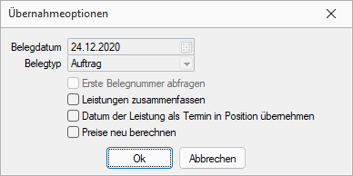

Abbildung 2.1024: Übernahmeoptionen
Die Aktivierung der Option Leistungen zusammenfassen bewirkt, dass Leistungen mit der selben Artikelnummer und dem selben Preisen zu einer Belegposition zusammengefasst werden.
