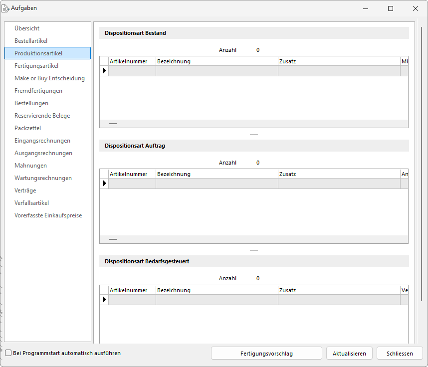

Für alle Produktionsstücklistenartikel und Fertigungsartikel können Werkaufträge und Fertigungsaufträge generiert werden, mit der Dispositionsart , und unter Belege / Disposition / Fertigungsvorschlag oder Mandant / Überblick / Aufgaben (Seite Produktionsartikel / Fertigungsartikel).
Abbildung 2.1427: Fertigungsvorschlag Auswahl Artikel
Die Vorschlagsmengen für bestandsbezogen disponierte Artikel ergeben sich aus den Auftragsmengen des Artikels in Abhängigkeit zum aktuellen Lagerbestand und zum festgelegten Mindest- bzw. Sollbestandes.
Demnach kommt ein Artikel in den Fertigungsvorschlag, wenn die Summe der Mengen aus Lagerbestand und noch offener Werk- oder Fertigungsaufträge abzüglich der Mengen aus Reservierungen den Mindestbestand unterschreitet.
Vom Programm wird ggf. die zu produzierende Menge bis zum Erreichen des Sollbestandes erhöht.
Für werden, unter Beachtung des Mindest- und Sollbestandes und Einbeziehung der Wiederbeschaffungszeit, die Belegpositionen terminiert und die Artikel im Fertigungsvorschlag angeboten.
Für auftragsbezogen disponierte Produktionsartikel entsprechen die Vorschlagsmengen den Mengen aus dem Auftrag bzw. reservierenden Beleg.
