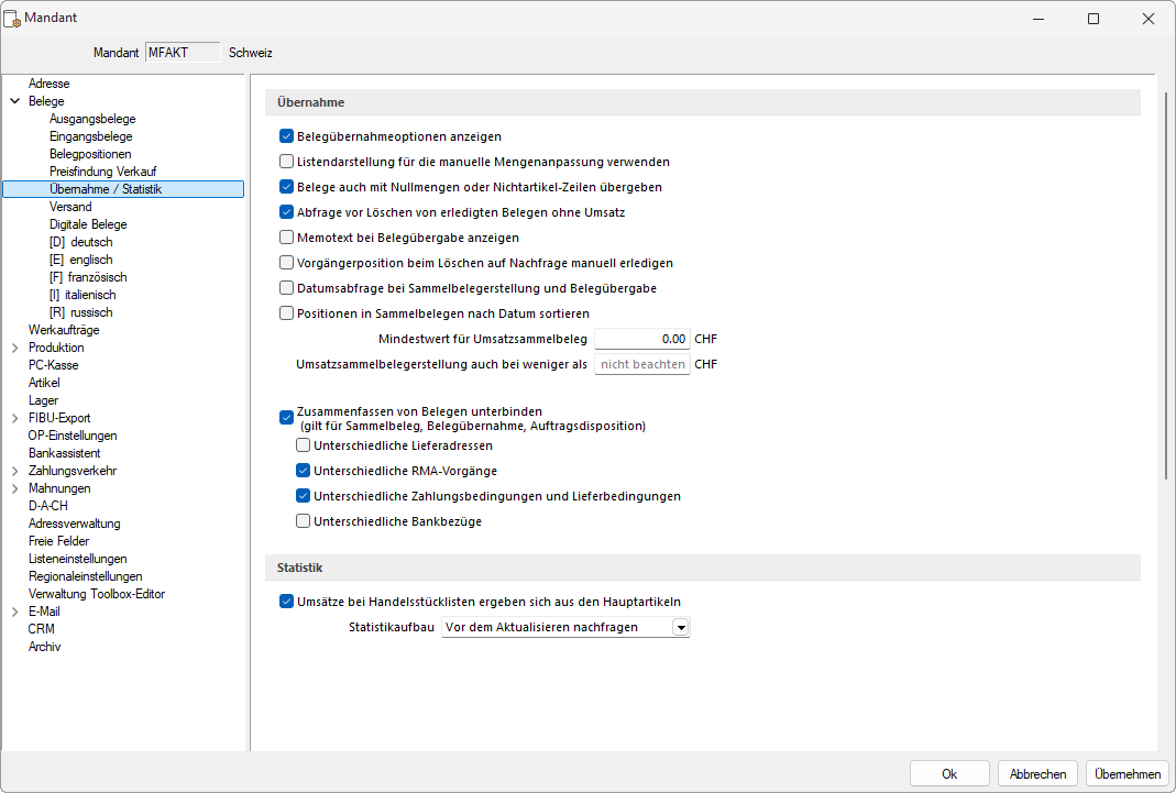

Abweichende Lieferadressen in Sammelbelegen
In den Mandanteneinstellungen gibt es eine Option, welche die Zusammenfassung von Belegen bei unterschiedlichen Lieferadressen regelt.
Ist die Option gesetzt, werden bei der Sammelbelegerstellung und bei der Auftragsdisposition die Belege nicht mehr zusammengefasst, wenn nicht die PLZ, der Ort und die Strasse übereinstimmen. Auch beim Übernehmen von Belegen werden (bei gesetzter Option) diese Kriterien überprüft und ggf. mit einer Sicherheitsabfrage darauf hingewiesen, falls ein Beleg mit einer abweichenden Lieferadresse in einen bestehenden Beleg übernommen werden soll.
