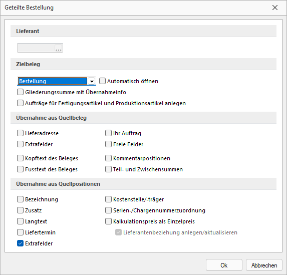

Unter Belege / ... (Funktion Geteilte Bestellung [Ctrl] + [G] (in reservierenden Belegen, alle Dispositionsarten, auch Nichtlagerartikel) mit Bestätigung Ihrer Einstellungen in der Maske Geteilte Bestellung gelangen Sie in die Artikelauswahl.
Abbildung 2.1096: geteilte Bestellung

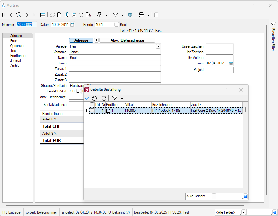

In dieser werden Ihnen alle oder alle noch nicht bestellten Artikelpositionen des Beleges aufgelistet.
Zusätzlich enthält die Tabelle Informationen zur Belegposition, wie z.B. Menge, Preis und Lagerbestand, sowie über den Standardlieferanten des Artikels.
Artikelauswahl - Markieren Sie in der Liste die zu bestellenden Artikel.
Einzelne Positionen lassen sich durch Markieren in der entsprechenden Zeile markieren, oder mit demarkieren.
Mit dem Schalter  oder mit der Funktionstaste [F10] übernehmen Sie die Auswahl und werden anschliessend zur Auswahl des Lieferanten aufgefordert.
Abbildung 2.1097: geteilte Bestellung Lieferantenauswahl
Das Programm sucht beim Generieren des Zielbeleges zunächst nach noch nicht gedruckten Bestellbelegen des Lieferanten und schlägt vor, die Positionen an diese anzuhängen.
Wählen Sie an dieser Stelle den Schalter , wird ein neuer Bestellbeleg angelegt. Wenn die Option Zielbeleg automatisch öffnen aktiviert ist, wird Ihnen der Bestellbeleg geöffnet.
