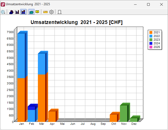

Mit den Menüpunkten Auswertungen / Belege / Aus- und Eingangsseite / Umsatz- bzw. Kostenentwicklung kann man sich in einer Grafik die Entwicklung des Umsatzes bzw. der Kosten für das ausgewählte Geschäftsjahr gesamt oder für ausgewählte Kostenstellen/-trägern bzw. Standorte anzeigen lassen. Dabei kann die Einbeziehung der Vorjahre festgelegt werden.
In Mandanten mit einer vom Euro abweichenden Leitwährung können die Auswertungen neben dieser auch in Euro erstellt werden.
Abbildung 2.1762: Auswertung Umsatz- / Kostenentwicklung
Grafikauswertungen
Die Funktionsleiste der Grafikmaske bietet die Wahl zwischen drei Darstellungsformen, jeweils zwei- oder dreidimensional, mit Wertanzeige oder ohne.
Abbildung 2.1763: Funktionsleiste Grafik
Der Zeitraum der Auswertung lässt sich neu bestimmen und die Formulargestaltung kann angepasst werden.
Schalter
Funktionen - Die Grafik kann gedruckt, im bmp- oder wmf-Format in die Zwischenablage transportiert oder gespeichert werden.
Schalter
Einstellungen - Der Hintergrundfarbverlauf, die Ausrichtung des Titels und die Anordnung der Legende kann angepasst werden.
Abbildung 2.1764: Auswertung Umsatz Grafik
