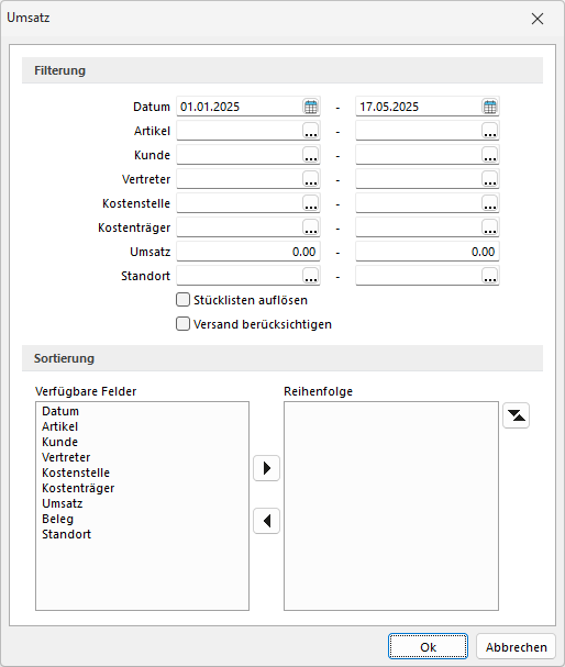

Die Umsatzauswertung sowohl ausgangs- als auch eingangsseitig unter Auswertung / Belege / Ausgangs- / Eingangsseite / Umsatz zeigt den Gesamtumsatz entsprechend der getroffenen Selektion in einer Liste an.
Abbildung 2.1636: Auswertung Umsatz
Filterung
Für die Umsatzauswertung ist eine Selektion möglich nach:.
  • Datum
  • Artikel
  • Kunde
  • Vertreter
  • Kostenstellen und Kostenträger
  • Umsatz
  • Beleg
  • Standort
Zusätzlich können Sie festlegen, dass:
  • Handelsstücklisten aufgelöst werden, d.h. der Umsatz aus den Stücklistenpositionen ermittelt wird .
  • Versandpositionen (Zeilentyp E) in die Auswertung einbezogen werden .
Sortierung
Für eine zweistufige Sortierung können Sie, mit entsprechend ausgewählter Druckvorlage, die Liste mit Gruppensummen erstellen lassen.
Wählen Sie dazu das Feld aus, nach dem sortiert werden soll und übernehmen Sie es mit dem Schalter .
Im Feld Sortierung steht nun das ausgewählte Feld mit Sortiermerkmal. Mit dem Schalter können Sie die Sortierrichtung wechseln.
Auch mehrere Sortierkriterien sind zulässig. Führen Sie den Ablauf wie oben beschrieben einfach mehrere Male durch.
Die Priorität der Sortierung wird von oben nach unter bestimmt.
