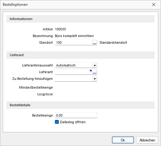

Standort (nur bei Bestellung aus Artikelmaske) - Wählen Sie den Standort für Ihre Bestellung.
Bei Bestellungen aus den Belegen wird der jeweilige Standort des aktiven Beleges verwendet.
Abbildung 2.989: Bestelloptionen
Lieferantenwahl - Für die Auswahl stehen folgende Möglichkeiten zur Verfügung:
  • letzter Lieferant
  • kleinster Einstandspreis
  • kürzeste Lieferfrist
  • Standardlieferant
  • automatisch (der in den Artikelstammdaten hinterlegte Modus wird verwendet)

Zielbeleg öffnen - optional können Sie hier festlegen, ob sich die Maske für den erzeugten Bestellbeleg öffnen soll.
Über den Schalter gelangen Sie in die Eingabemaske der Bestellmenge bzw. erstellen entsprechend der Menge aus dem Quellbeleg heraus eine Bestellung. Hierbei werden Sie ggf. auf die Einhaltung der Mindestbestellmengen bzw. Losgrössen beim Lieferanten hingewiesen.
