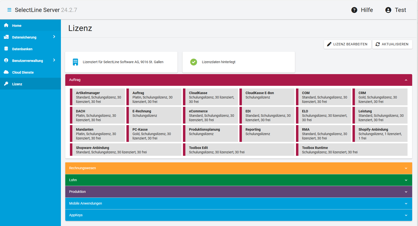

Lizenz
In Dialog Lizenz bekommt man einen Überblick aller aktuell lizenzierten Produkte und Module.
Abbildung 2.122: Lizenz
Den Dialog zur Eingabe oder Änderung der Lizenzdaten erreicht man über den Schalter Lizenz bearbeiten. Der Schalter Aktualisieren prüft bei bestehender Internetverbindung ob auf dem Lizenzserver neuere Lizenzdaten vorhanden sind und aktualisiert diese in der Datenbank. Die Produkte und Module werden mit Lizenzart, Ausprägung und Anzahl der Benutzer / Mandanten / Geräte aufgeführt. Ist ein Programm oder Modul in der Anzahl der Benutzer begrenzt, werden dort zusätzlich die aktuell verwendeten Lizenzen mit angezeigt.
Ohne die Eingabe von Lizenzinformationen werden die Programme als Demoversionen gestartet und unterliegen folgenden Einschränkungen:
  • 10 Plätze, für das Rechnungswesen gilt das generell und inklusive für alle Module, die eine Platzbeschränkung haben
  • Ausdruck auf Papier immer mit DEMOVERSION
  • 30 Tage lauffähig
