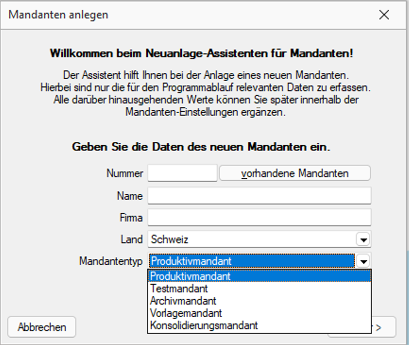

Mandant Neu
Über Applikationsmenü / Wechseln und Verwalten / Neu können Sie einen Mandanten neu anlegen.
Abbildung 2.213: Dialog neuer Mandant
Mandantennummer, Name und Firma - Die Mandantennummer kann aus maximal 6 Zeichen bestehen. Aus diesen Zeichen wird der Windows-Verzeichnisname gebildet. Es sind nur Grossbuchstaben, Ziffern und der Unterstrich ”_” zugelassen.

Land - Für das Mandantenland können Sie wählen zwischen Deutschland, Österreich und Schweiz.
Mandantentyp - Wählen Sie hier den gewünschten Mandantentyp.
Abbildung 2.214: Dialog neuer Mandant
Konsolidierungsmandant - Bei der Festlegung auf diesen Mandantentyp erscheint die nachfolgende Meldung
